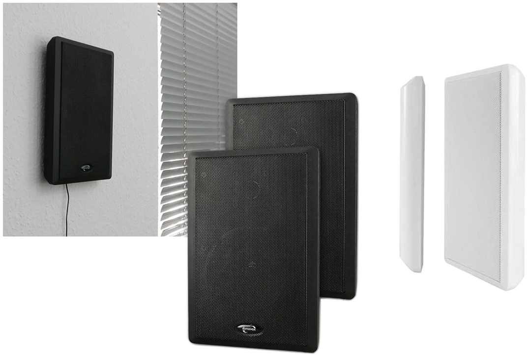

https://www.amazon.fr/Dynavox-WS-50 [...] B002GZ84NW
Elles sont en promo à 45 €, franchement à ce prix tu ne prends pas un grand risque. Elles existent en coloris noir/blanc/silver. Elles ne sont pas bass-reflex parce qu'il n'y a pas de volume interne exploitable, donc forcément la réponse en fréquences indiquée par le fabricant n'est pas extra-ordinaire, 75 à 20 000 Hz, seulement 75 Hz pour le grave, ce n'est évidemment pas comparable avec le grave à 50 Hz d'une biblio mais ce sera toujours mieux que rien. De toute façon dans les effets surrounds c'est rare qu'il ait beaucoup de basses donc ça reste convenable. Ses autres caractéristiques sont très intéressantes, elles sont équipées d'un tweeter et d'un woofer principal de 13 cm de diamètre, ce qui est franchement très correct pour le prix.
