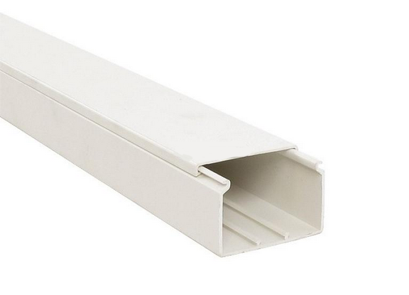

Caledonian Fever a écrit : l'espace que vous voyez il n'y a pas de porte cela donne directement sur le couloir. |
Ca risque d'être embêtant pour passer le câble qui va à l'autre enceinte.
Est-ce possible de faire passer le fil en haut du mur tout le long (par exemple avec une goulotte) ? :
Marsh Posté le 29-01-2016 à 01:21:22

Elias de Kelliwich a écrit : |
moi j'avais pensais de le faire simplement avec du scotch haha
