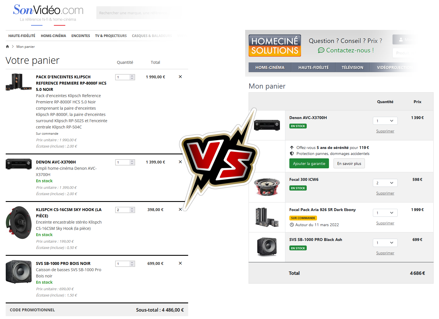

Marsh Posté le 04-03-2022 à 18:08:49
| Citation : HOMECINESOLUTIONS (le 02/03 a Paris) : |

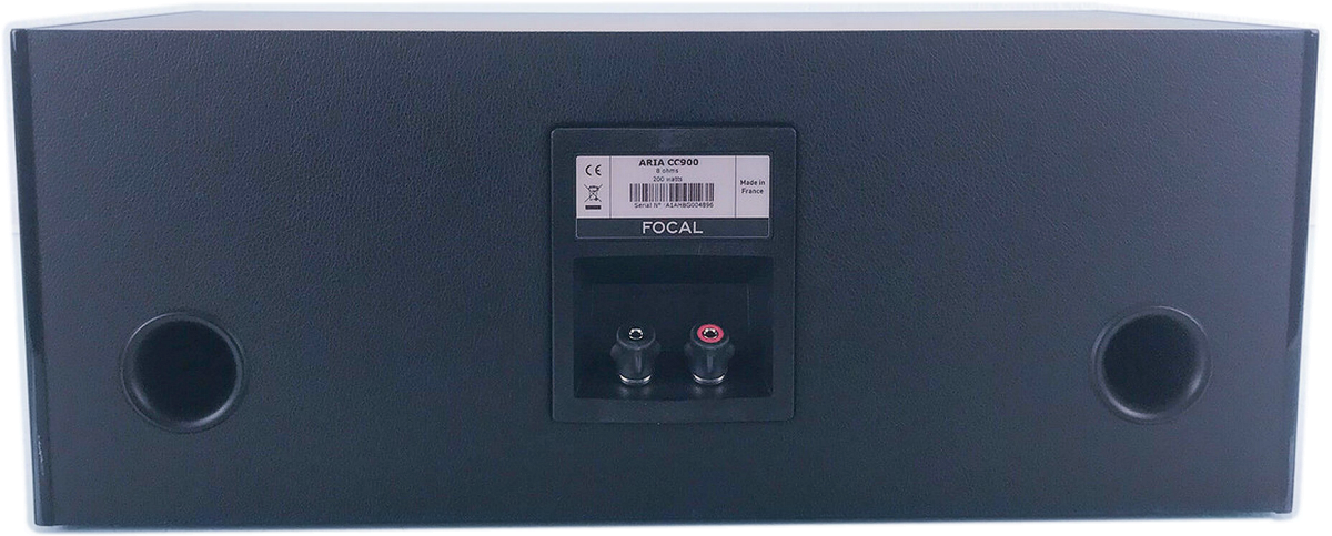

Si je comprends bien il s'agit du pack Focal Aria avec les colonnes 926, la centrale CC900 et les surrounds SR900. Si c'est bien cela alors c'est un prix très intéressant. Par contre le caisson SVS SB-2000 Pro ainsi que l'ampli Denon X4700H sont peut-être un peu trop surdimensionnés dans un salon de 17 m²... Tu peux éventuellement demander à retravailler ce devis en demandant un Denon X3700H pour l'ampli et un SVS SB-1000 Pro. Tu devrais pouvoir t'approcher des 4000 € si les négociations se font dans les mêmes proportions.
| Citation : ELECSON (le 02/03 a Paris) : |
La composition Aria 926 + CC900 + SR900 est très chère... La finition laquée est toujours plus chère évidemment, à titre indicatif ce même pack en finition noire normale chez Homecinesolutions est à 1999 €. Le restant des éléments ce sont plus où moins les prix normaux, je ne vois aucun effort de remise.
| Citation : COBRA (le 02/03 a Paris) : |
Les RP-6000F ne seront jamais au même niveau que les Focal Aria 926 avec un woofer de moins et un volume plus petit, et puis la finition n'est pas du même niveau. Si tu veux envisager chez Klipsch quelque chose qui rivaliserait avec les Focal Aria 926 il faudrait plutôt envisager les RP-7000F. Et puis franchement c'est quoi ce tarif, comme l'a fait remarqué keke boum boum on trouve effectivement les RP-8000F pour moins cher... Le directeur de Cobra se fout un peu de ta gueule là avec ce devis, le tarif des enceintes encastrables est sacrément salé lui aussi... Et concernant le caisson Klipsch R-120SW, sache qu'on est pas du tout sur la même chose que le caisson Focal ou SVS des précédents devis, c'est un caisson beaucoup moins puissant et moins vif, je préviens tout de suite. Et concernant les surrounds c'est franchement pas génial non plus... Il s'agit de petites bibliothèques en 10 cm de diamètre... Elles n'auront pas du tout la même présence que les Focal SR 900 qui sont équipées de 2 doubles haut-parleurs de 13 cm de diamètre. Et puis les Klipsch R-41M ne sont pas pratiques du tout pour une utilisation en surrounds, la fixation au mur n'est pas envisageable avec ce modèle parce qu'il y a un event à l'arrière qui empêche d'adosser l'enceinte à un mur, donc pieds obligatoires avec ce modèle inadapté...
| Citation : SON-VIDEO.COM (le 23/02 a Lille) : |
Quasiment la même chose que le devis de chez Cobra... Certains éléments sont excessivement chers, notamment les R-28F qui est en dessous de la gamme Reference Premiere, la centrale aussi dont le prix est franchement surréaliste...
J'aime Klipsch, c'est très bien en homecinema, c'est ce que j'ai dans mon salon. Mais la nouvelle gamme n'est franchement pas très sexy... Seule la gamme Reference Premiere vaut vraiment le coup, on arrive à trouver des promos sympathiques parfois, mais malheureusement c'est compliqué de trouver des surrounds qui tiennent la route chez Klipsch... Il y a éventuellement les Klipsch Reference Premiere RP-502S qui pourraient le faire mais elles sont chères... Tu devrais redemander des devis pour Klipsch en demandant de ne pas mixer les gammes... Reste sur la gamme Reference Premiere, RP-8000F + RP-504C + RP-502S, et dégage les caissons Klipsch des devis pour prendre un SVS SB-1000. Ou alors sinon, si tu insistes pour avoir un caisson de la marque Klipsch, prends un caisson de la gamme SPL si tu veux quelque chose de vraiment bien, qui soit à la hauteur de ton budget.
| Citation : Alors chez Homecinésolutions j'ai fait une écoute avec "Monitor Audio" sur enceintes avant + ampli marantz (le reste des enceintes, caisson et atmos était d'une autre marque) ensuite j'ai fait une autre écoute avec "B&W" toujours sur enceintes avant + ampli Yamaha (le reste des enceintes, caisson et atmos était d'une autre marque). Le vendeur m'a tout de même conseillé de partir sur la marque "Focal" avec la gamme Aria 926 (du coup il m'a fait un devis avec les Focal) par contre je n'ai pas pu les tester car non disponible. |
Alors là respect, un vendeur qui oriente ses clients sur des marques britanniques raffinées en HiFi, c'est pas chez Boulanger qu'on verra ça ^^ Et qu'as-tu pensé de ces marques ? Les Monitor Audio plaisent généralement à beaucoup de gens, après en utilisation purement homecinema c'est peut-être un peu trop sage pour certains, généralement on prend un bon caisson de basses avec.
| Citation : Chez Elecson j'ai fait une écoute "Focal" avec la gamme Aria 926 ou 936 (je ne sais plus...) |
La première impression est souvent la bonne. La gamme Aria est une valeur sûre, je comprends que tu les aies beaucoup appréciées. Avec 4000 à 5000 € de budget perso je pense que je prendrais du Focal Aria plutôt que Klipsch, c'est plus polyvalent en utilisation HiFi/Homecinema et c'est du matos de grande qualité fabriqué en France. En admettant que tu veuilles revendre dans 10 ans je pense que les Focal Aria garderont plus de valeur que les innombrables enceintes Klipsch dont les gammes se succèdent à un rythme effréné.
| Citation : Chez Cobra le vendeur (le directeur) ne m'a fait aucune écoute... |
Pfff mais quel branleur... Il t'a sans doute conseillé la marque sur laquelle il fait le plus de marge.
En résumé, une fois qu'on aligne les bons concurrents de la même catégorie de poids pour un match équitable, ça donne ceci :
Klipsch Reference Premiere 8000F + 504C + 502S versus Focal Aria 926 + CC900 + SR900
Les deux sont plus ou moins dans les mêmes tarifs
Nota-bene : ce sont les tarifs indicatifs, hors négociations évidemment)

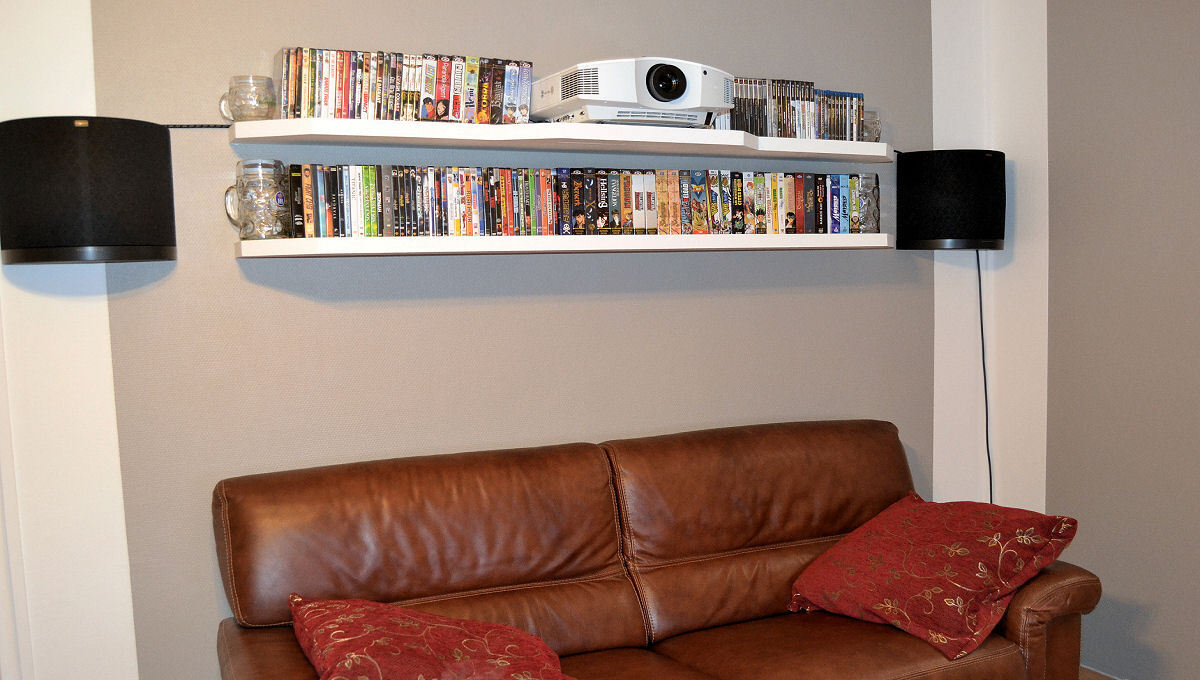

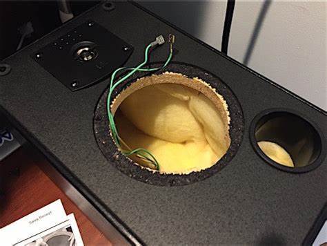

| Citation : Par contre je ne comprend pas l'histoire des SR900, si je prends ceux la et que je les placent de chaque coté de mon mur (ou il y a le canapé), les baffes ne seront pas orienté vers la personne, du coup les ondes partiront sur le mur arrière et vers le milieu de la pièce... (tu vois ce que je veux dire ?) tandis que les biblio eux seront directement orienté vers la personne. |
Les enceintes biblio vont avoir tendance à produire un son beaucoup plus directif et localisable et c'est encore plus prononcé lorsque les biblio sont proches du spectateur. Alors qu'au contraire pour les effets surrounds on a plutôt tendance à rechercher un type de son qui soit diffus, c'est un son d'ambiance. Si tu avais eu un salon plus spacieux les enceintes biblio auraient été une possibilité, tu aurais pu envisager des biblio posées sur pieds si tu avais pu avoir un éloignement d'au moins 2 mètres avec le spectateur, mais là non, étant donné la proximité du canapé avec le périmètre recommandé de placement des surrounds, je suggérerais plutôt des surrounds bipolaires à fixation murale dont la forme fuyante sur les côtés est conçue justement pour ne pas arroser directement le spectateur.
Un tweeter (petit haut parleur dédié à l’aiguë) peut-être particulièrement agressif et fatiguant pour le spectateur s'il est placé trop près de sa position d'écoute, même si en théorie la calibration de l'ampli sera supposée limiter cela c'est quand même quelque chose à prendre en compte... Avec des biblios orientées vers le spectateur les tweeters seront plus proches, comparées à des enceintes bipolaires fixées au mur dont les tweeters seront légèrement fuyants sur les côtés par la forme de l'enceinte et un peu plus en hauteur également que des biblios sur pieds. Dernières chose aussi, les biblio Focal Aria 906 sont des enceintes de type bass reflex avec un event (trou) à l'avant, elles ne doivent pas être placées directement contre un mur, elles doivent avoir quelques dizaines de centimètres pour respirer si tu ne veux pas un son brouillon avec des ondes qui ne se diffusent pas correctement donc ça complique encore plus le placement... A l'inverse les Focal SR 900 sont des enceintes closes, elles ne sont pas de type bass reflex, pas d'event, donc c'est beaucoup plus simple à placer. Bref pour moi il y a une multitudes de raisons chez toi qui justifieraient plutôt l'usage d'enceintes bipolaires comme les SR 900 plutôt que des biblios sur pieds comme les 906.
Pour suivre les recommandations de placement tu as deux possibilités : soit tu fixes ces enceintes bipolaires sur les murs latéraux pour être dans un placement à 90°, ou soit tu les fixes contre le mur arrière où est adossé ton canapé pour être dans un placement plutôt à 110°, les deux placements sont bons. Et si tu veux, tu peux même te faire un 7.1.2 en plaçant 4 enceintes SR 900, c'est à dire deux sur les murs latéraux et deux sur le mur arrière. Envisager du 7.1.2 avec 4 biblio Focal Aria 906 à disposer sur l'arrière ça me parait totalement impossible avec la taille de ton salon, elles prennent trop de place ce sera extrêmement compliqué de les placer correctement, les enceintes bipolaires SR 900 te causeront beaucoup moins de difficultés de placement. Les SR 900 sont closes, elles ne sont pas de type bass reflex et ont un volume interne moins important ce qui implique qu'elles ont moins d'aptitudes dans le grave mais ce n'est pas un critère important pour les surrounds.
Et de toute façon, dans le flux audio des surrounds il y a très peu de basses fréquences, très peu de basses qui circulent donc il n'y a pas de soucis à se faire. Et puis les SR900 compensent cette relative faiblesse qui n'en est pas réellement une, par le fait qu'elles soient équipées de plus de woofers, deux fois plus de woofers que sur une biblio. Alors certes c'est 2x13 cm sur les SR 900 alors que c'est 1x16 cm sur les biblio, mais cette baisse en diamètre se compense par le doublement du nombre de woofers sur les SR900, et plus de woofers donne plus de présence également. Voila, tu n'as pas de soucis à te faire sur les performances des SR900 comparativement à celles des biblios Focal Aria 906.
Franchement des enceintes à 4000 € ne servent à rien si le placement des enceintes n'est pas effectué correctement, quelqu'un peut parfaitement avoir un meilleur rendu avec des enceintes à 1000 € si les recommandations de placement sont respectées et que la pièce est de forme idéale et isolée acoustiquement, le haut de gamme d'enceintes ne fait pas tout si son utilisateur en fait n'importe quoi. Toi tu as une pièce dont la forme est presque idéale et de petite taille (pas de réverbération excessive du son). Dans la mesure du possible il faut essayer de s'approcher le plus possible des recommandations de placement de Dolby. Je dis bien dans la mesure du possible, parce que la plupart du gens n'arrive pas à respecter totalement ces recommandations de placement, le salon est une pièce de vie et il faut bien qu'il y ait des meubles etc. Mais dans l'idéal pour le son, il faut essayer de s'approcher de ces recommandations.

La bi-amplification dans 17 m² n'est vraiment pas nécessaire à mon avis. Avant d'approcher des limites de l'ampli il faudra sacrément monter le volume ! Monter le volume à un niveau plus que déraisonnable voire douloureux je pense. Même en passant sur du 7.1.2 je pense que dans 17 m² le X3700 pourrait gérer, le X4700 ce serait juste si éventuellement on envisage un salon plus grand un jour avec le même matos. De toute façon j'ai bien regardé tes photos et je ne pense pas que ça soit une bonne idée d'envisager le 7.1, il y a l'ouverture vers la salle à manger qui pose problème, une pose d'enceinte surround sur ce tout petit bout de mur latéral ne conviendra pas car le principe de fonctionnement de ces enceintes bipolaires c'est d'exploiter la réflexion du mur sur lequel elles sont fixées, donc là ça n'irait pas puisqu'il y a le vide de cette grande ouverture vers la salle à manger.
Chez moi les surrounds sont fixées sur le mur où est adossé mon canapé, le placement n'est pas totalement optimal non plus parce que la surround qu'on voit à droite de la photo est un petit peu trop proche du mur latéral, mais on y peut rien, il faut composer avec les contraintes de la pièce.
Et aussi par rapport à tes schémas, les surrounds bipolaires à fixer au mur se placent généralement un peu plus haut que ça. Sur la notice de mes Klipsch RS-52 MK2 qui sont des enceintes bipolaires elles aussi avec des caractéristiques assez similaires, la marque recommande un placement à environ 60 cm au dessus des oreilles des spectateurs assis ce qui donnent plus ou moins une hauteur de placement à 1m50 ~ 1m60 du sol environ.

Si c'est pour de l' HC principalement, je te conseille le svs pb1000 qui est prévu pour avec ses events. Le sb1000 est moins cher mais est complètement fermé et est plus destiné pour la hifi. Par-contre, il ne reste que les "pro" je crois, plus cher mais pilotable depuis son smartphone et avec 3 profil enregistrables (top pour jour, nuit et musique). J'ai le pb1000 et il fait grave le taffe, il faut juste penser a prendre les pieds svs (69€) qui sont prévu pour et permettent d'avoir des basses plus sèches et percutantes.
Perso j'adore focal, sur conseil de son-video pour mes 12m², je me suis limité au pack HCM chorus 726 et c'est un régal. Bien-sur la gamme 926 est bien au dessus et bien plus cher mais autant te faire plaisir
Par contre, pour l'ampli, je vais partir sur le Marantz sr-6015 qui a une meilleur alim 680w max vs 660w, qui est 100€ plus cher que le Denon mais est légèrement plus puissant tout en étant plus doux (surtout les aigus) à l'écoute surtout en hifi (c'est la même maison mais pas les même composants). Si tu peux , demandes à écouter les focal 926 avec le marantz sr-6015 avant d'acheter le x3700h.
Les différences de prix entre un x3700h et un x4700h ou même un sr6015 et une sr7015 ne sont pas justifiés. Pour cette différence de prix, autant prendre un ampli de puissance comme un px3 pour alimenter les colonnes ou ou Atoll av100 pour alimenter les colonnes + la centrale par exemple. Ce qui laisse plus de jus et de punch pour les surrounds + les atmos. Les basses des enceintes consomment énormément même avec un caisson amplifiè pour soulager l'ampli. Cela donne l'impression que l'ampli n’envoie rien.
C'est l'impression que j'ai avec mon Pioneer vsx-830k qui délivre 80w par canal avec puissance max de 450w en 5.1
Ensuite pour ton budget, n’hésites pas a faire marcher les enseignes, son-video (négocie peu mais très bon conseil) // iacono (abuse sur les prix affichés mais on une très grande marge de manœuvre) // cobra (faire un devis et demander à être rappelé avec la meilleur offre // futurland (magasin de lyon fort sympa). Faire un devis chez chacun d'eux et faire jouer la concurrence car après l'équipement un bon câblage coute une blinde.

En fait, en 5.1.2 le x3700h ou le sr-6015 s'en sorte bien mais les basses que tu envoies sur tes enceintes colonnes/surround/atmos bouffent pas mal de puissance au détriment du reste du spectre. Normalement dans 17m², le x3700h ou le sr-6015 feront le taffe mais si tu trouves que tu manques de punch et de détail sur les aigus et mediums, les 2 amplis cités permettent d'ajouté un ampli de puissance que tu alloues sur tes colonnes et cela libère des watts pour le reste afin d'avoir plus de clarté dans le son. le but n'est pas de d'écouter avec le volume a fond mais le fait d'avoir beaucoup de jus a donner aux enceintes permet de bien les faire chanter et ne pas les étouffer.
Par exemple:
- le x3700h est donné pour 105 watts par canal ,8 ohms, 20 Hz à 20 kHz, sur 2 canaux (stéréo) en charge et non 5 ou 7 ou 5.0.2 . Nombre d‘amplificateurs : 9 pour 660w max ce qui montre qu'il n'y aura jamais 105w sur les 9 canaux
- le sr-6015 est donné en 8 ohms, 20 Hz-20 kHz, 2 canaux donc stéréo : 110 W Nombre d‘amplificateurs : 9 pour 680w max ce qui montre qu'il n'y aura jamais 110w sur les 9 canaux
Les 2 sont des faux jumeaux et malheureusement sur les hc, les constructeur jouent sur les mots concernant la puissance de l'ampli.
L'un des seuls constructeur à être transparent sur la puissance délivré, c'est NAD pour son T758 V3i donne dans les spé 110w en stéréo et qui donne 7x60w sur les 7 canaux . Comme tu peux le voir, 60w n'est pas énorme pour alimenter chaque enceintes mais cela peut être suffisant selon l'écoute. https://nadelectronics.com/fr/produ [...] -receiver/
Sachant que:
- pour les Aria 926 la puissance recommandée : de 40 W à 250 W, la centrale Puissance recommandée : de 40 W à 200 W, les surround Puissance ampli recommandée : 25 - 120 W, les atmos Puissance recommandée : 25 à 150 watts
Donc 60w (base de 110w en stéréo, donc moins pour 105w stéréo) sur les colonnes et la centrale, la puissance se situe dans la partie basse en home cinéma et environ 50% en hifi. Pour les surround et atmos c'est top car moins gourmande.
C'est pour ça que certains se voient par la puissance brut du x3700h ou sr-6015.
Ensuite, je parlais d'ampli de puissance (qui n'est absolument pas une obligation mais un confort sonore) pour indiquer que la différence de prix entre un x3700h et x4700h n'est pas justifié car le x3700h coute 1399€ pour 105w en stéréo contre 1899€ pour 125w en stéréo. L'un comme l'autre, si tu juge un manque de puissance sur le x3700h, ce n'est pas les 20w en + en stéréo qui vont changer la donne malgré les 500€ de différence. Et que pour ce prix, autant rajouter un ampli de puissance par la suite pour soulager l'ampli principal.
L'avantage du x3700h et du sr-6015 est de pouvoir dans un futur ajouter cette ampli de puissance.
La, tu va partir sur un 5.1.2 qui peut-être évoluera vers un 5.1.4. A ce moment la, tu pourras prendre un ampli de puissance si tu juge ton couple ampli/enceinte faiblard.
homeciné solution propose ce pack : https://www.homecinesolutions.fr/co [...] rgent-dore
avec un sr7015 pour 3 668 €. Comme tu peux le voir, il propose un ampli 125w par canal en stéréo avec une puissance max de 710w pour le pack Aria 926 mais en 5.0. Le tarif est plus que correct car le pack 926 seul (2245€)+ cette ampli(1990€) seul coute 3 989€
En comparaison: 2245€ + x3700h 1399€ = 3644€ ou 2245€+sr6015 1499€=3744€
Sachant que les packs x3700h ou sr6015 avec focal sont + basé sur les chora 826 en 5.0.
Si tu as l'occasion, écoutes marantz (mini 6015 voir 7015)+focal, tu tomberas amoureux du son obligatoirement. Chez un spécialiste son même si tu n'achètes pas chez lui ![]()

Je pense que tu peux encastrer uniquement si l'évent est à l'avant de l'enceinte. Sinon, avec un évent à l'arrière par exemple, l'évent va donner sur un volume clos ou semi-ouvert. Selon le cas, c'est comme si tu bouchais l'évent, ou tu augmentais la longueur de l'évent, et/ou tu augmentais la taille de l'enceinte. A mon avis, cela va modifier l'acoustique de l'enceinte sur les graves et mediums. Sur une installation qualitative, j'éviterais.
Marsh Posté le 13-03-2022 à 10:00:03
Attention l'enceinte centrale Focal Aria CC900 n'est pas close, elle est de type bass-reflex avec deux events à l'arrière, donc comme l'a dit Jobran tu ne pourras pas la plaquer contre un mur et encore moins l'encastrer dans un meuble... Et sur une enceinte qualitative comme il l'a dit, moi aussi j'éviterais, si c'est pour prendre des enceintes aussi chères pour gâcher le son derrière c'est pas la peine...
Encastrer des enceintes, même pour des enceintes avec event orienté en façade, ça ne se fait pas n'importe comment. Ta photo que tu as trouvé, c'est la création d'un designer, mais de toute évidence il ne doit rien connaitre au son... Ça doit être de la grosse chiasse en qualité de son, et puis on ne voit même pas l'enceinte centrale, c'est vraiment un designer qui en a rien à foutre et qui veut juste en mettre plein la vue. Pour un amateur du homecinema ça fait juste pouffer de rire une telle photo, c'est gâcher du matériel, un peu comme du tuning de mauvais goût sur une belle voiture qui n'en a pas besoin... Bon bref...
Pour des enceintes encastrées il est recommandé d'isoler tout le contour de la niche pour supprimer les vibrations et toutes les ondes qui ne sont pas dirigées vers l'avant. En gros il faut faire un mur THX pour de l'encastré...
On fait une ossature en bois pour positionner les niches des enceintes et on bourre le mur d'isolant. Et à la fin on recouvre avec un beau tissu tendu comme dans les cinema. Les enceintes sont derrières une toile de projection qui est trans-sonore. Pour faire un mur THX les enceintes ne sont pas les mêmes, elles sont plus puissantes et c'est du matériel semi-professionnel qui coûte cher. Parmi les références les plus connues en matos semi-professionnel il y a la gamme SVP de GKF (image de droite), la gamme THX de Klipsch (image du milieu), ou encore la gamme pro de JBL qui est encore relativement accessible au grand public mais qui fait mal au portefeuille quand même. Mais inutile de dire qu'avec ce genre de matos il faudra faire une isolation acoustique de top niveau...
Au moins 60 cm d'isolation pour le mur thx, au moins 20 cm d'épaisseur sur les murs latéraux pour le premier tiers de la salle non-recouvert de BA13, ça veut dire l'avant de la pièce est un mur mou recouvert de tissu tendu, le premier tiers de la pièce est absorbant. Ensuite le restant de la salle doit être diffusant, là on passe aux murs rigides recouverts de BA13 et ça impliquera de refermer l'ouverture vers la salle à manger. Et le fond de salle doit être diffractant, on met des étagères en fond de salle pour casser les rebonds du son.
(voici une image provenant d'un autre sujet, c'est le schéma typique pour une isolation de salle dédiée)
Pour faire une salle 100% dédiée, la perte en mètres carré est assez importante, surtout lorsque l'option du mur THX est retenue. Sur une pièce de 25 mètres carrée tu perds probablement l'équivalent de 5 mètres carrée en isolation acoustique au minimum, il faut construire une boite dans la boite pour isoler acoustiquement. Et puis pour construire une salle dédiée il faut se faire aider, sur un forum très actif et puis il faut du matos de calibration semi professionnel qui va avec, ou bien faire venir un acousticien en fin de chantier. Bref c'est pas du tout le même processus quand on envisage une salle 100% dédiée. Voila un exemple bien documenté sur la construction d'une salle dédiée : https://www.homecinema-fr.com/forum [...] 01630.html
Plus ça va et plus c'est la surenchère ton topic. Je te conseille de ne pas voir trop grand parce que la chute pourrait faire mal.
Je te disais que pour de l'encastré il fallait de l'isolation derrière, ça vaut également pour tes enceintes de plafond Atmos, c'est clairement indiqué dans la description du produit, c'est pour ça que dans mon précédent message je t'indiquais de choisir le modèle 6 pouces ou le modèle 8 pouces en fonction de la profondeur dont tu disposes. Il faut une petite couche d'isolant mou derrière ton enceinte encastrée sinon ça va être dégueulasse si tu as la résonance du plancher hourdis béton derrière, autant renoncer à mettre des enceintes de plafond si c'est pour massacrer le son... Quand tu ouvres le caisson d'une enceinte pour info il y a de la mousse isolante dedans aussi.
Bref si la version 8 pouces est trop profonde et que tu ne peux pas mettre d'isolant derrière, repasse sur la version 6 pouces.
Ignorer ces recommandations indiquées par le fabricant ce serait très mauvais pour le son...
