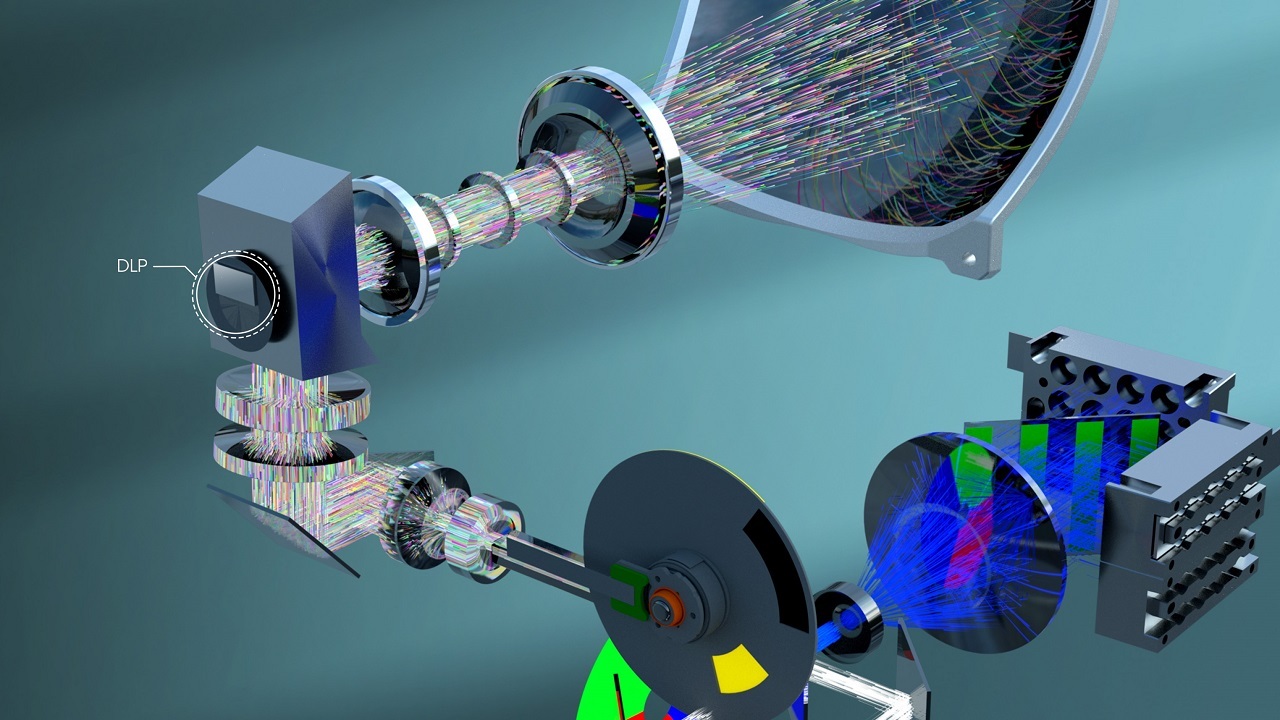

Je te conseille surtout de désolidariser ta planche qui servira de support au vidéoprojecteur, il faut la séparer du reste du meuble... Le bois ça travaille toujours un peu, selon les conditions de la pièce, humidité, froid, chaleur. Si ta planche est désolidarisée du reste du meuble, ça fait moins de surface où le bois va gonfler ou s'affaisser. Parce que si ta planche de support est fixée au reste du meuble et que celle-ci se lève ou s'abaisse de 2 mm, ce décalage va se répercuter sur la projection... Comme c'est un vidéoprojecteur à ultra courte focale, ce décalage de quelques millimètres qui peut paraitre insignifiant va être amplifié, ce sera peut-être 2 ou 3 centimètres à l'arrivée, et ton image sortira du cadre...
Et surtout demande à ton menuisier des pieds réglables pour ta planche de support. Il est possible que l'appareil lui-même soit équipé de pieds réglables en hauteur, mais généralement ils sont minuscules et c'est le cancer à régler... C'est le genre de truc qui dès qu'on y touche, on passe plusieurs minutes de galère pour ré-ajuster l'image dans le cadre avec précision. Et ce sera encore plus l'enfer sur un vidéoprojecteur à ultra courte focale qui amplifie encore plus les décalages. Avec des pieds de meuble réglables qu'on peut facilement empoigner à pleine main et ajuster avec précision ce sera beaucoup moins de galères. Ton menuisier va palper une belle somme d'argent tu peux au moins te permettre d'exiger ce genre d'éléments de confort.
Et il ne faut surtout pas que tes enceintes transmettent leurs vibrations à ton vidéoprojecteur.
L'image est fabriquée avec une succession de petits miroirs et de petites lentilles, donc si quelque chose bouge à l'intérieur à force de recevoir des vibrations... Après c'est terminé, le focus est perdu et à la place d'avoir une image 4K tu vas avoir l'équivalent d'une vidéo youtube en 240p, il sera foutu ton vidéoprojecteur.
