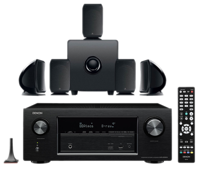

Je recommanderais plutôt de démarrer sur une petite paire de biblios correctes comme des Davis Acoustics Mia 20 à 139 €, un ampli FDA comme le FX Audio D502 BT à 89 € et un petit caisson de basses 8 pouces bon marché pour compléter l'ensemble. Pour moins cher que le kit Logitech on aura une installation 2.1 avec de vraies performances et capable de procurer de belles émotions à la fois en cinéma comme en HiFi, sans des trous importants dans les graves et les aigus. Ou bien sinon, en revenir aux barres de son serait probablement toujours mieux que ce kit Logitech car les barres de son ont de bien meilleures possibilités de branchement et tolèrent tellement plus de formats audio pour le décodage.
Et sinon pour en revenir à l'idée des biblios+ampli+caisson que je recommande, c'est déjà un premier pas aussi pour éventuellement se diriger vers un homecinema complet, construire son installation progressivement, briques après briques c'est faisable aussi, c'est tout l'intérêt de s'orienter sur du matos standard qu'on peut ensuite intégrer comme on veut. Et je pense qu'en termes de durabilité aussi, s'orienter sur des éléments séparés est un bien meilleur choix qu'un système tout intégré.
Dans une pièce de 12 m² franchement l'idéal ce serait de prospecter un peu le marché de l'occasion, pour tenter de dénicher un ampli homecinema classique avec un kit Focal Sib par exemple. Ces petits kits Focal affichent de bien meilleures performances que le kit Logitech, tout en restant très compact et très pratique avec leur système de fixation. Il s'en vend beaucoup sur LeBonCoin, ce serait beaucoup plus adapté à son souhait je pense et c'est probablement trouvable dans son budget.
