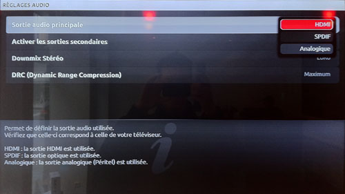

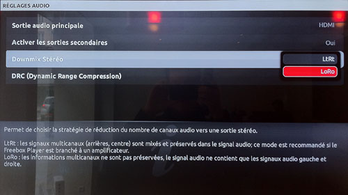

PS : il faudra régler la freebox V6 player dans les paramètres de réglages audio :
- "Sortie Audio" sur "SPDIF" :
http://www.universfreebox.com/UserFiles/image/13(1).jpg
- "Downmix" en mode "LtRt" :
http://www.universfreebox.com/UserFiles/image/15(1).jpg
