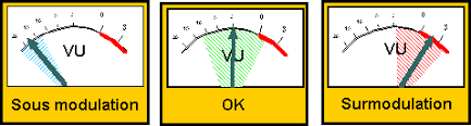

Non, je ne suis pas vraiment d'accord, le niveau idéal c'est 0dB au vu-mètre avant d'attaquer l'ampli.
En dessous de 0dB, il y'a trop de souffle (sous-modulation), et au dessus il y'a trop de distorsion "écrétage / clip" (sur-modulation).
Le principe est simple, pour le vu-mètre jamais dans le rouge...
Sur une carte son MAO, généralement on atteint ce 0dB avec le volume à fond, mais sur une carte son multimédia "realtek, creative, etc", on atteint le 0dB plutôt vers 75% de la course du volume.
Comme ça dépend un peu des cartes son, l'idéal est d'avoir un vu-mètre externe (comme une vieille platine K7), pour mesurer le niveau de sortie.

Ca signifie que tu envoi trop de gain dans l'ampli, donc tu clip trop rapidement, il faut baisser le gain (si c'est une carte son, tu baisse un peu le volume de la carte son, si c'est une console de mixage, tu baisse le master de la console en te servant du vu-mètre comme indicateur).

Tu confond ce que l'entrée accepte "théoriquement", et ce qu'il faut faire "en pratique"... (et en plus c'est un ampli Beringher, c'est du bas de gamme, c'est pas un QSC ou Dynacord, faut pas trop se fier aux specs).
Quelque soit l'ampli et la "marge" qu'accepte son entrée ligne, il ne faut pas dépasser le 0dB "vu-mètre" sur son entrée ligne !
Et non, il faut faire exactement l'inverse, baisser le gain de la source, et monter le volume de l'ampli.
Le "clip" qu'il soit sur un ampli de puissance de sono, ou sur une enceinte active, indique que tu dépasse le fameux "0dB au Vu-mètre" sur le gain d'entrée (en gros, ça indique que tu envoi trop de gain à l'ampli).
Je peut te le garantir, car j'ai fait beaucoup de disco-mobile dans ma jeunesse, et j'ai eu le problème de "clip" plusieurs fois...
La solution n'est pas de monter le gain de la source et de baisser le volume de l'ampli (ça va faire clipper l'ampli encore plus), mais à l'inverse de baisser le gain de la source (pas trop non plus, sinon tu as trop de souffle, il faut rester dans une certaine marge...), et monter le volume de l'ampli.
Comme je l'ai dit plus haut, il faut que le signal de la source reste dans cette marge :
- la "sous-modulation" provoque trop de "souffle audible".
- la "sur-modulation" provoque de la distorsion, un éctrêtage, et le fameux "clip" sur l'ampli.
Il faut respecter cette "règle", quelque soit l'ampli (la solution n'est pas que le gain de la source soit au maxi, ni au mini, mais un bon compromis entre les deux).
