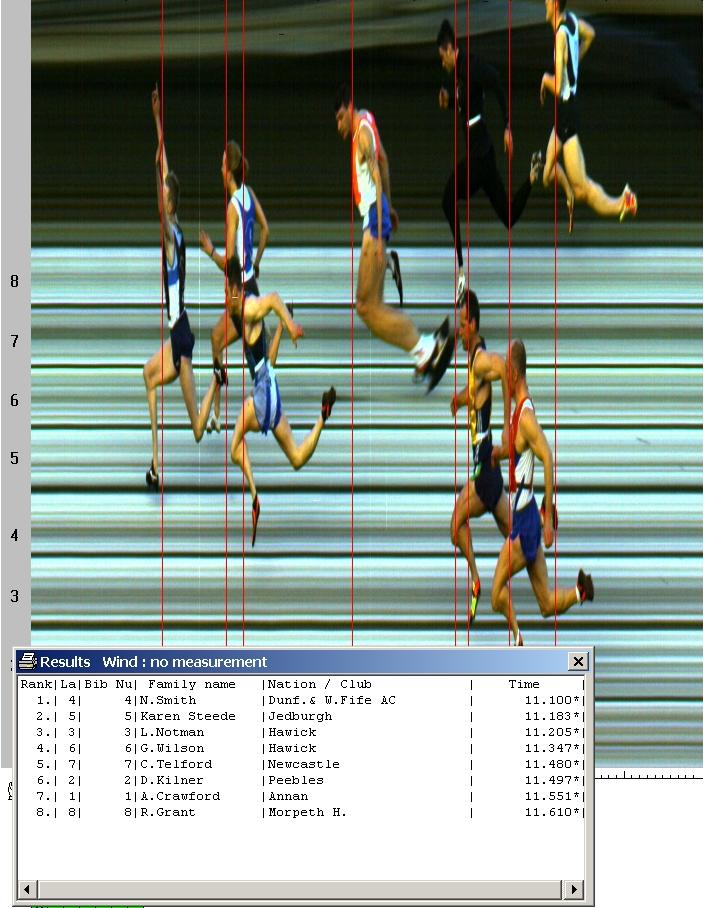

Et hop un ptit coup de google et voila une photo finish de 100 mètres
Marsh Posté le 30-03-2005 à 20:40:34
Ben les rameurs ne sont pas trop déformés, mais les coureurs, ca leur donne l'air tres bete
