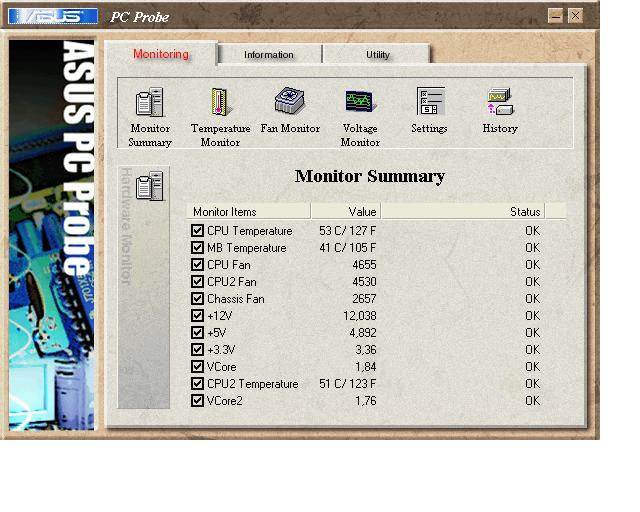

Tiens YUPYUP, j'te poste un screenshot de mon Asusprob :D
j'ai une enermax 450W...et je n'ai aucun souci, j'en suis plutôt content.
Surtout que j'ai une maxi tour...plutôt bien rempli :D (voir ma config dans mon profile).
http://christine.rouille.free.fr/benchs/asusprobe
Voili ;)

http://www.pas-trop.net/probe.jpg
y en a qui ont de la chance :(:( deux vcore à 1.87....un vieux rêve pour moi :D
Marsh Posté le 03-03-2002 à 13:02:12
Ben si t'es en rev 1004 y'a pas de raison pour que tu l'aies pas. Idem pour la 1005 beta !
