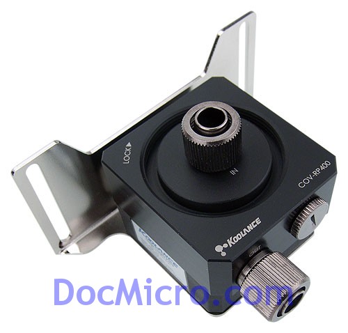

- (combo res/pompe Swiftech MCP-35X à acheter ?)

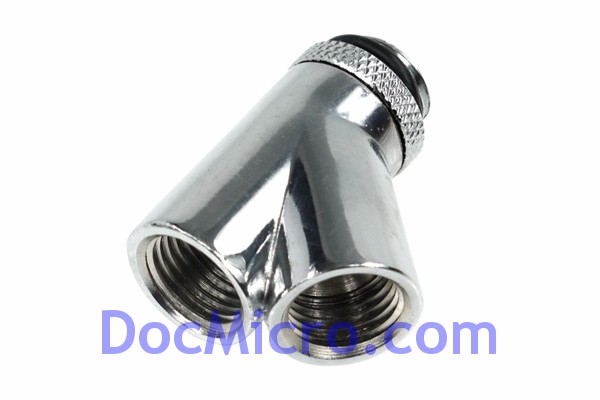

J'ai bien pensé à une "solution" alternative, mais je ne trouvais plus l'objet en stock...jusqu'à hier soir (création du topic :o ) => LE miracle que j'attendais : DocMicro a de nouveau référencé ceci : Res combo pour MCP-35X.
Nickel, ça règle le problème des bouts de toyos de 5cm, mais...je perds 1 filetage sur les 2 nécessaires pour la purge et la sonde.
=> Si je pars sur cette solution, il faut que je trouve comment faire. Mettre un "T" dans le circuit pour la purge ? A quel endroit ? (sortie de pompe, entrée de res, vers le GPU...???)
Je verrais ça dans un 2e temps.

- que préférer comme montage : combo res/pompe, ou utiliser le reservoir Phobya ? Quid de l'ajout d'un rad dans le circuit ? (vous le mettriez où, à part la réponse en 3 lettres :kaola: )

sur mon circuit j'ai mis ca en entrée et sortie de pompe, pour les rempissages/vidanges
http://www.docmicro.com/images/piecesV2/Alphacool_YMF45Argent.jpg
c'est plus estethique qu'un T je trouve, et dans l'ideal faudrait une vanne sur le tuyau qui est dans le loop coté sortie de pompe, pour faciliter la sortie du liquide lors de la purge
ou alors le top, tu relies directement la 2e sortie du Y au top/fond du boitier avec un tuyau et un fillport
