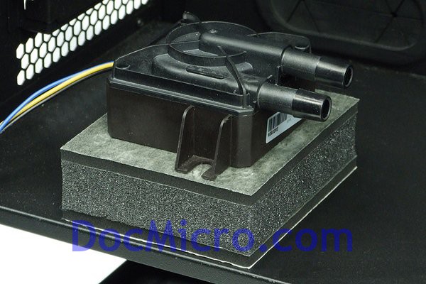

les seuls bruits dans un système de watercooling sont ceux émis par la pompe et par les ventilos des rad.
Il faut donc mettre la pompe sur un morceau de mousse afin d'absorber les vibrations, ma DDC 1T 10W est inaudible posée sur ça:

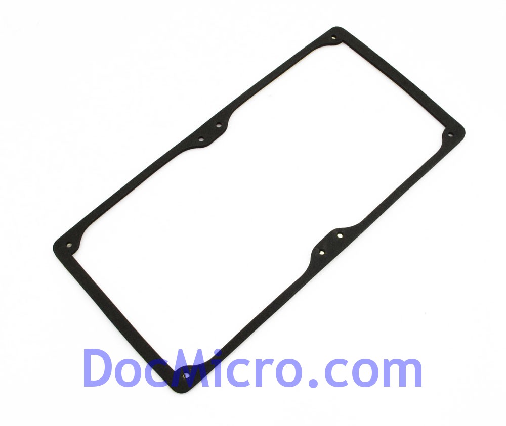

Enfin les ventilos, le mieux est de les contrôler avec un réobus; en effet ils sont efficaces même à mi-vitesse et donc assez silencieux.
Il faut également que les ventilos collent au max du rad pour qu'il n'y ait pas de pertes de flux sur les côtés. Perso je met ceci entre mes rad et mes ventilos:
