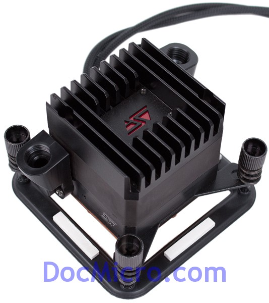

Je pense changer mon waterblock cpu et celui-ci me fait de l’œil
http://www.docmicro.com/images/piecesV2/Swiftech_APOGEE-DRIVE-II.jpg
http://www.docmicro.com/pieces/Swi [...] 10575.html
Par-contre je ne trouve pas trop de review ça semble être du bon matos, non ? ma pompe actuel fait du 800L/h alors que ce waterblock/pompe fait du 1050 et il fait peut-être moins de bruit
Ma pompe Ek et sur mousse mais je peux pas la mettre à 100% elle vibre beaucoup trop
