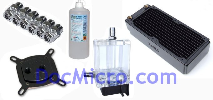

salut,
avec ce que tu veux faire,pour le proco ce kit te suffira largement et de cette façon tu pourra faire un upgrad sans grand problème pour le reste de la config par la suite
de plus ça reste dans ta fourchette de prix
http://www.docmicro.com/pieces/new [...] _5399.html
Marsh Posté le 04-01-2011 à 19:55:00
Super merci,avec deux petits NB XL1 sur le rad sa refroidira suffisamment le rad?ou il lui faut des ventilos avec un cfm plus élevé pour être exploité à fond?Et la pompe ne fait que du 400 L/h ,c'est pas un peu faiblard?
Marsh Posté le 04-01-2011 à 22:25:44
les ventilateurs que tu cite feront très bien l'affaire,tout comme la pompe,la laing DDC1T est une très bonne pompe
d'ailleurs ce petit kit est composé que de bons composants,pour son tarif
bon rapport qualité/prix
