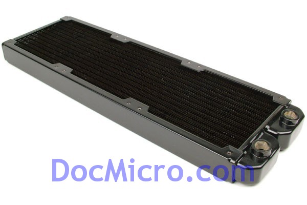

Moi je pense que tu devrais rester en air, tu aurais les meme temps pour 150 de moins

Les memes temps faut pas exagerer non plus.
Avec un rad triple et un nexxos xp on a largement mieux que n'importe quel aircooling actuel, avec plus de silence.
En tout cas le circuit 2 est carrément plus perf pour le meme prix, pour gagner encore en perf tu peux aussi remplacer le block vga 1a par un nexxos pour quelques euros de plus.

Radiateur doc pro 360 34€
pour avoir quelque chose qui puisse dissiper facilement sans trop devoir souffler dessus pour reduire le bruit de la ventilation. les gt sont trop dense pour etre efficace en ventilation mini et aussi tres cher. Il sera logiquement posé sur la tour.
