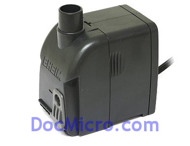

pour un tel wb il faut plus une pompe puissante (colonne d'eau élevée)
mais tu peut toujours prendre une pompe eihen compact immergé dans un réservoir

comme celle la ? ( de toute facon avec la pompe que j'ai dans le garage , ca va etre tendu , elle est un peu grosse pour ce qu'elle offre :s )

plutot celui là (avec le réservoir, en 12V)
http://www.docmicro.com/pieces/des [...] piece=5427
c'est le meilleur qualité/prix
