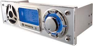

coolermaster AEROGATE II
+ design
+ lcd pour la T° et vitesse ventilo
+ 4 fans controllable
+ packaging ( visse, rallonges,etc..)
- prix
- ventilo 40mm

AEROGATE 2
El@Gato ;...et plein d'autre !!
"Look superbe, mais jure un peu avec le noir du PC.
4 sondes de températures et 4 controles de ventilo, de 7 à 12 V.
Installation sans problème, même si contrairement au zalman, il n'est pas possible de conserver le monitoring via la Carte mère.
5 ventilos connectés (2 sur 1 port via un cable en Y).
suivi des températures pratiques, réglage des ventilos et montoring impeccable.
Que du bon pour qui veut surveiller de près la temp de ses composants (CPU / GPU / HDD / CASE) et ajuster ses ventilos."
