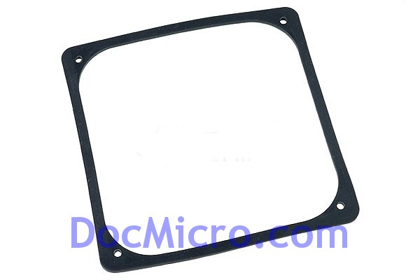

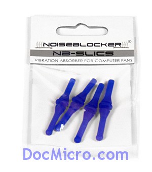

Ce genre de gadget ne sert pas à grand chose car les vibrations sont transmises par les vis métalliques.
Marsh Posté le 08-09-2013 à 23:12:01
| bibir a écrit : Ce genre de gadget ne sert pas à grand chose car les vibrations sont transmises par les vis métalliques. |
Marsh Posté le 09-09-2013 à 00:14:40
Du coup, le pad devient inutile. ![[:hophophop] [:hophophop]](https://forum-images.hardware.fr/images/perso/hophophop.gif)
Marsh Posté le 09-09-2013 à 20:24:17
ReplyMarsh Posté le 09-09-2013 à 22:55:55
Perso je me sers de ces pads pour augmenter l’étanchéité à l'air des ventilateurs d'alimentations, ce qui tend à augmenter la pression sur la grille en nids d'abeilles située à l'arrière.
Et je monte le ventilateur avec des fixations souples.
Marsh Posté le 10-09-2013 à 02:36:21
ReplyMarsh Posté le 10-09-2013 à 02:51:10
Très difficile. Tous mes ventilateurs (aussi bons soient-ils) sont désolidarisés afin de supprimer les bruits parasites. On parle de config inaudible.
