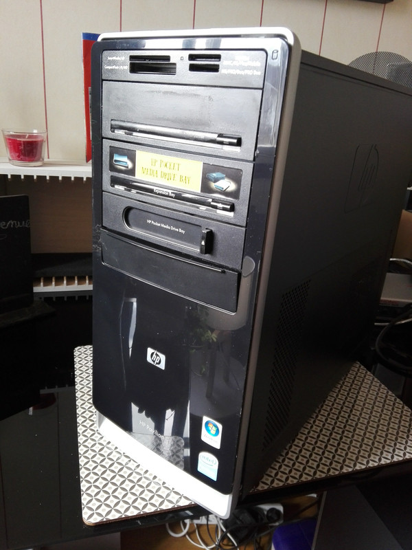

Alors que je pensais repartir en course poursuite violente dans GTA V LSPDFR, voilà que l'envie me prend de me faire une seconde config dans une tour qui dormait à la cave. L'idée c'est que la config soit légitime alors elle servira surement à du stockage dans un premier temps car acheter un écran, clavier et souris c'est pas la priorité et dans un second temps à de la numérisation audio, de la musique et peut-être regarder quelques films.

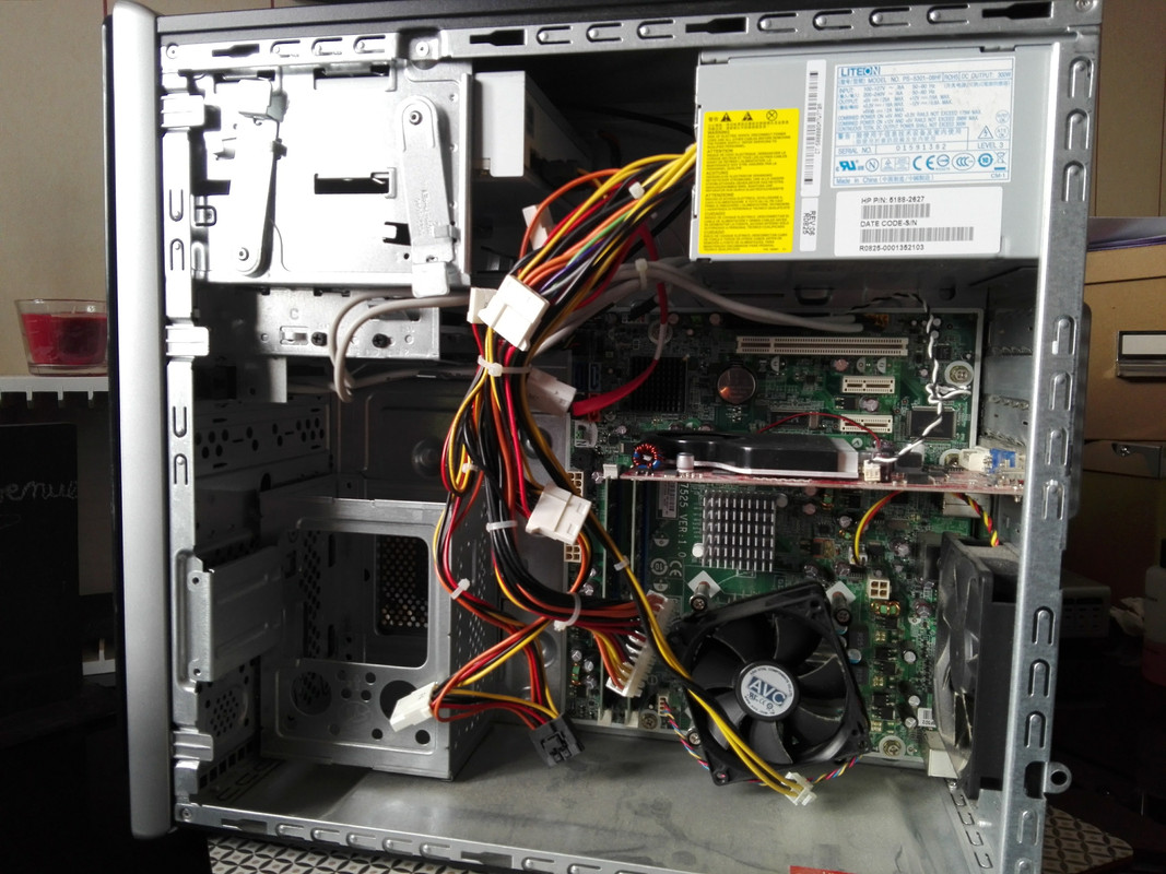

Je pars donc de cette configuration :
proc : Pentium dualcore E2180
rad : AVC ( :sweat: )
cm : MS-7525 (Boston)
ram : 4 go ram Kingston
cg : NVIDIA GeForce 9500 GS 512 mo
alim : LiteOn 300w
SSD : non
HDD : HDD 500 go
https://i.postimg.cc/25d7RgTp/IMG-20170323-092911.jpg

I/ LE DÉMONTAGE DE LA BÊTE :
Alors plusieurs particularités de ce boitier "de marque", il s'ouvre par la paroi de droite et par conséquent, la cm est montée la tête en bas (si bien sur on considère qu'une carte mère ait un sens). Ensuite, à l'intérieur du boitier, beaucoup d'éléments métalliques qui se démontent, comme l'emplacement des disques durs. :pt1cable:
https://i.postimg.cc/0Q8d8ZHz/IMG-20170323-093019.jpg
La carte mère, comme on me l'avait indiqué, est fixée directement sur une "sur-paroi" sans entretoises, c'est pas mal et le tout se démonte facilement. En revanche, les fils des connecteurs de l'alim sont très raides et sont assez difficile à maintenir hors boitier. Finalement je retire :
- la carte graphique, que je testerai à l'occasion,
- la carte mère, je vire la pile CMOS mais je laisse dessus la ram ainsi que le proc et le rad (fixé au dos de la cm). Je découvre aussi qu'elle possède une sortie video sur laquelle se trouve un cache,
- le disque dur que j'avais enlevé bien avant pour le tester,
- la façade, simplement clipsée,
- le lecteur dvd dont le système de fixation sans vis est astucieux mais je ne saurai vous le décrire. :??:
Je dépoussière un peu le tout et prépare les éléments que j'ai en ma possession pour un premier test...

CG : VTX3D Radeon HD 7850 2GB GDDR5 (X-Edition)
ALIM : Corsair CX450M
SSD : Netac 120Go
HDD 1 : HGST 6 To
HDD 2 : WD Black 2 To
OS: Windows 10 pro 64 bits
VI / LES DERNIERES MODIFS
- Remplacement du ventirad (parti dans ma config 3) pour un Akasa AK-959CU. Plus ou moins les mêmes performances que le précédent mais qui esthétiquement, va mieux à la config.
- Remplacement de l'alim (partie dans ma config 3) pour une Corsair CX450M (après un terrible échec d'une LDLC 550w > https://forum.hardware.fr/forum2.ph [...] #t11131739) qui donne aussi plus d'harmonie esthétique à l'ensemble.
- Changement des HDD, la config étant destinée à du stockage photo je n'avais clairement pas assez de place avec le HDD Hitachi de 1to (qui ira dans ma config 1) donc 6to + 2to = 8to de stockage qui laissent le temps de voir venir.
- Ajout d'un ventilateur Noctua redux que je trouve plutôt sympa.
- Rangement de quelques câbles.
- Installation de Windows 10 pro 64 bits.
Je trouve l'ensemble assez propre, j'ai voulu harmoniser un peu les couleurs : gris, gris foncé, noir, bleu. La carte graphique et son rouge pétant ainsi que le câble sata derrière font un peu tache c'est tout.
Sinon, il tourne comme une horloge ! :hello:
https://i.postimg.cc/d3hC1fRV/IMG-20220803-152542.jpg
Message édité par verballes le 23-02-2023 à 15:15:30
Papa (softcore gamer en dormance, I'll be back, stronger) : https://www.youtube.com/user/verballes
