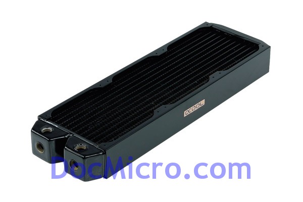

Donc vue de dessus, 20 cm x 30 cm donc , les deux grands rectangles jaunes c'est les radiateurs en 240x120x8,
genre ce modele là http://www.docmicro.com/pieces/Alp [...] 10755.html

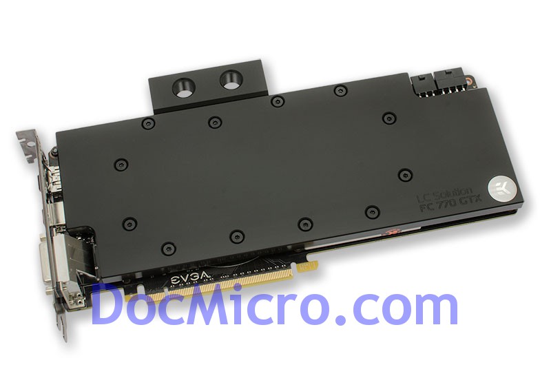

Pour la CG je sais pas encore, faut que je regarde ou sont placées les sorties des tuyaux parce que j'ai pas beaucoup de place à cause du graveur.
J'aurai bien pris un XSPC Razor GTX 770 mais il semble plus dispo chez les revendeurs, si quelqu'un a une piste.
http://static1.squarespace.com/static/51998404e4b0ef02d1bd9c2c/5199bf53e4b0f56ba1da6ff1/51d4de72e4b03b00fe42f80b/1372905076892/770-4.jpg
J'aime bien le look du EK FC-770 acetal, tres sobre

Pour le rad je pensais prendre un 360 style alphacool XT 45, la longueur est parfaite pour aller sur le coté avec juste les branchement qui depassent et assez de trous pour raccorder ce qu on veut dessus.
http://www.docmicro.com/images/products/tag/35273.jpg

Pour le rad je te conseille un rad fin et des be quiet! shadow wings pwm.  Fait toi une idée.
