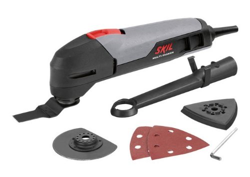

Tu peux également utiliser ce genre d'outils :
http://ecx.images-amazon.com/images/I/41LWMc74HOL.jpg
