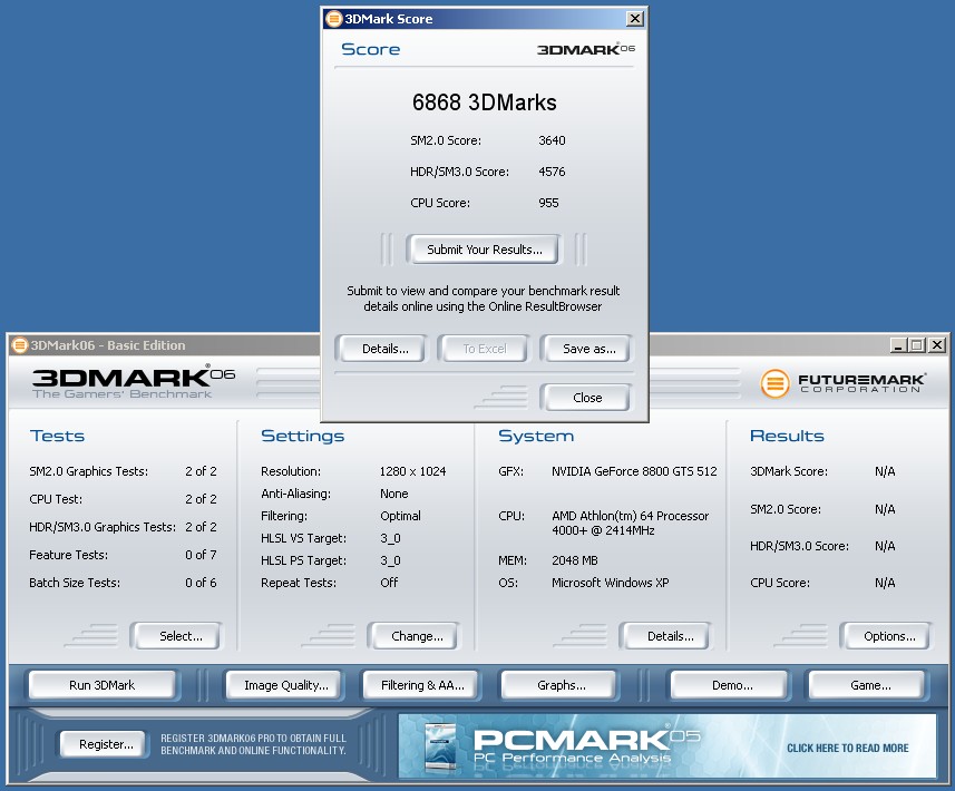

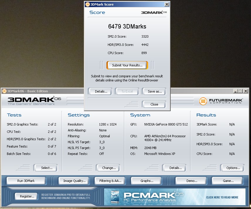

Pour en revenir à 3DMark06 et les comportements bizarres, voici deux screenshots :
6868 3DMarks @stock
6479 3DMarks @750 core clock (je perds des points partout ....
Marsh Posté le 05-02-2008 à 12:28:31
Les résultats sont en effet un peu bizarre :
1/ Que ta CG perde en perf quand tu augmente les fréquences est possible (limite de rendement un peu le même principe que sur un proc avec un test superPi... rare voir même tres rare surtout dans ces fréquences mais possible).
2/ Par contre que ton proc perde en perfs quand tu modifie ta CG n'est pas normal.
Il faut donc chercher a comprendre pourquoi ton proc est moins puissant quand tu Oc ta CG. L'alimentation me semble etre l'explication la plus évidente cad que ton PC n'a plus assez de puissance => perte de perf du proc.
Essaye de faire juste le CPU test avec ta carte OC et pas OC pour voir si il y a un probleme au niveau de la CM qui répartierai tout le temps mal le jus ![]()
Marsh Posté le 05-02-2008 à 13:44:33

Marsh Posté le 04-02-2008 à 10:31:19
J'ai enfin réussi à mettre la main sur une MSI 8800 GTS512 (GTS v², donc) bien sympa... j'ai fait quelques tests sur 3DMark2006 et j'ai observé quelque chose de vraiment bizarre :
- Test sans aucun bidouillage (Core clock 678Mhz, Shader clock 1728Mhz, Memory Clock 980Mhz - oui ces valeurs sont plus hautes que le standard GTS 512 car le modèle MSI est o/c en usine) --> 6868 3DMarks (*)
- Overclock avec RivaTuner 2.06: Core Clock 700Mhz --> 6668 3DMarks
- Overclock avec RivaTuner 2.06 : Core Clock 750Mhz; Shader Clock 1900Mhz; Memory Clock 1000Mhz --> 6405 3DMarks
- J'enlève les settings et RivaTuner, et je reboot (retour aux valeurs d'usine, donc) --> 6834 3DMarks
Il n'y a aucun changement de config entre ces tests, l'install de Windows (XP SP2) est fraîche de la veille, tout patché, et tous derniers drivers installés. (dont les Forceware 169.21 - j'ai essayé les 171.16 (beta) mais ils font tout planter chez moi)
J'ai dû bidouiller le cfg de RivaTuner pour qu'il reconnaisse ma carte à base de G92, conformément à ce qu'ils préconisent sur leur site, et tout a l'air d'être conforme.
Est-ce que vous avez une idée de ce que je fais de travers ?
