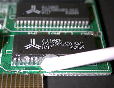

-comment etre sur de ne pas faire de "ponts electriques" sur la memoire/chipset a encoller
appliquer du silicone en gel sur les "pattes" de fixation et de contact
exemple:

Comment éviter les ponts électriques
Quand on applique de la pâte thermique sur les mémoires ou de petits éléments, il est souvent difficile de ne pas en mettre sur les pattes (mémoires et composants) et si votre pâte thermique est conductrice (argent) cela risque d'endommager votre matériel par des ponts électrique.
Une solution existe cependant, le gel à base de silicone; il suffit d'en appliquer avant la pose de la pâte thermique comme l'exemple ci dessous:
Recommandations
Faites attention de ne pas mettre de silicone sur la partie supérieure où vous déposerez la pâte thermique (le mélange silicone-pate thermique gênerait fortement la conductivité thermique).

comment connaitre la teneur en argent dans sa pate thermique?
il suffit de faire un mélange d'acide nitrique et acide chlorhydrique (par un professionel, exemple bijoutier) et d'en déposer une goutte sur la pate étalée, celle ci vire du orange vers le rouge si la teneur en argent est importante, ou reste au orange si il n'y a pas d'argent ds la composition de la pate thermique.
exemple: (overclockers.com)
http://www.overclockers.com/articles938/pic3.jpg
