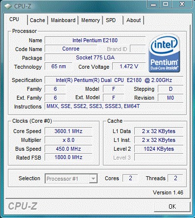

Pour ma part mon 2180 est pas mal monté , voila la frequence max a laquelle je tourne
