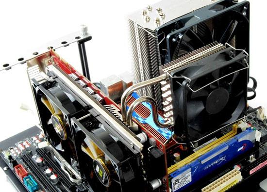

Alors voilou le détail du p'tit montage ....  :love: Une 5850 Scythe Musashi ....  :sol:
Pour rappel, c'est une SAPPHIRE 5850 avec un petit (gros) Scythe Musashi.
Desolé pour la qualité des photos, iPhone avec lumière de merde dans l'appart.
1. Petite présentation de la carte :
http://img21.imageshack.us/img21/5018/img0096di.th.jpg http://img16.imageshack.us/img16/2504/img0094fx.th.jpg
2. Démontage du ventirad Stock
http://img21.imageshack.us/img21/5052/img0097pp.th.jpg
3. Le monstre Scythe Musashi et son bundle
http://img25.imageshack.us/img25/3312/img0099je.th.jpg http://img2.imageshack.us/img2/833/img0100c.th.jpg
4. Le RV870 tout propre et ses MOSFETS
http://img2.imageshack.us/img2/2267/img0101j.th.jpg http://img195.imageshack.us/img195/9960/img0102fl.th.jpg http://img2.imageshack.us/img2/6568/img0103n.th.jpg
5. Changement des pads thermiques par du pad thermique 3M
http://img25.imageshack.us/img25/1391/img0104oc.th.jpg http://img14.imageshack.us/img14/6636/img0105em.th.jpg
6. Réinstallation de la plaque noire qui refroidit merveilleusement bien MOSFETs et Mémoires
http://img43.imageshack.us/img43/4541/img0106zf.th.jpg
10. Le Musashi monté, de dessous... et de dessus
http://img41.imageshack.us/img41/5218/img0109qu.th.jpg http://img197.imageshack.us/img197/7079/img0110rl.th.jpg
11. Et dans le Nine Hundred  :love:
Avec un ventilo, en extraction d'air chaud, sur la porte que l'on ne voit pas sur cette photo.
http://img14.imageshack.us/img14/2455/img0112hp.th.jpg
Conclusion : Montage extrêmement facile...  :love: et efficacité ABSOLUE  :pt1cable:
Message édité par Kayanwan le 13-03-2010 à 23:39:55

Je suis la marche avec le musachi sur ma 5850, en conservant la plaque d'origine :
[:icon4] manip impossible sur la 5870 car le radiateur est indissociable de la plaque  [:icon4]
Tu veux OC ta carte comme un goret tout en gardant ton pc silencieux  [:cerveau galatee]
Installe le merveilleux musachi sur ta 58xx tout en gardant la plaque du radstock pour le plus grand plaisir de tes VRM  :love:
--> enlève toute les vis a l'arrière de la cg, sans oublier celles ci  [:cerveau eonwe] (et oui, j'ai commencer a tirer sur le rad sans les avoir enlevées  :pfff:  )  :
http://img21.imageshack.us/img21/5134/httpimg194imageshackusi.jpg
--> enlève toutes les petites vis noires a l'arrière du rad de la CG, ça donne ceci  [:cerveau love]  :
http://img248.imageshack.us/img248/7725/p1020124n.jpg
libre a toi de changer les chewing-gum ou non, mais si tu met de la pâte il en faudra pas mal pour  garder le contact  [:cerveau skyzor]
-->Mais la un problème vient de réduire a néan ton espoir  [:cerveau ouch]   [:cerveau ouch] :
http://img29.imageshack.us/img29/7303/p10201282.jpg
Heureusement il y a une solution  [:cerveau galatee]
Sois tu fait comme moi, un bon coup de dremel :
http://img2.imageshack.us/img2/8100/p1020142y.jpg
Sois tu fait comme kayanwan qui lui a tout coupé  [:cerveau theorie ok] édit  --> http://forum.hardware.fr/hfr/Hardw [...] m#t7178906
Sois tu trouve une meilleur solution  [:cerveau o]  édit : on peut couper les ailettes qui gênent avec une simple paires de ciseaux, c'est très facile et ça ne coute rien
--> et ça donne ça :
http://img33.imageshack.us/img33/2987/p1020155q.jpg
http://img33.imageshack.us/img33/4944/p1020161a.jpg
http://img194.imageshack.us/img194/9225/p1020163e.jpg
:sol:
Et la tu apprécies le silence de ta carte  [:cerveau discobeck]
édit : perfs du musachi avec la plaque
http://img197.imageshack.us/img197/4945/test4rr.jpg
protocole --> http://forum.hardware.fr/hfr/Overc [...] m#t1950962
Message édité par Charles K le 14-02-2010 à 11:56:48

L'artic cooling Twinturbo est compatible (non officiel) :
Artic cooling Twinturbo
http://img188.imageshack.us/img188/4618/acattb.jpg
Photos d'un montage (HD5850) --> http://img32.imageshack.us/img32/4124/pic0095iu.th.jpg http://img32.imageshack.us/img32/5351/pic0090.th.jpg http://img32.imageshack.us/img32/3884/pic0091l.th.jpg
OCCT GPU fullsreen max= 64°  (pas de précisions sur les vrm) @850/1250 @vstock
(maj du 1er post)
édit : A vue d'oeil , le twin turbo a l'air d'être compatible en gardant la plaque d'origine  sans modifications (à vérifier, mais il semble plus haut que le musachi)

dans le meme genre que musashi et T rad y a le Auras Fridge... bon je l'ai sur une X1950XT et c'est un très très bon rad...
compatible HD4870... a voir quoi
Quand tu me parles de ton mac, j'ai l'impression de lire "tu sais que je suis en chaise roulante, je peux pas atteindre l'étagère du haut ...mais j'ai des franges sur les poignées alors c'est joli" - DTC.com /// "Vieux, gros, roux et gaucher" :(
Marsh Posté le 26-10-2009 à 19:12:03
yep il doit surement être compatible, comme beaucoup, je ne les met pas tant que j'ai pas vu quelqu'un les tester pour ne pas "mal aiguiller" les acheteur au cas ou
test du fridge --> http://www.silenthardware.de/2009/ [...] up-2009/8/
