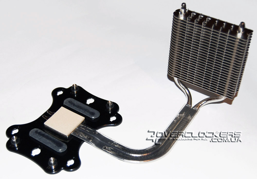

Dans l'idée de s'occuper du cul du CPU il y a l'IFX-10 qui était livré avec l'IFX-14
Sinon c'est sûr que tu gagneras quelques °c en ventilant l'arrière, c'est physiquement évident !

PS: IFX-10 est à plus de 30 euros.... c'est chère pour un petit rad.
