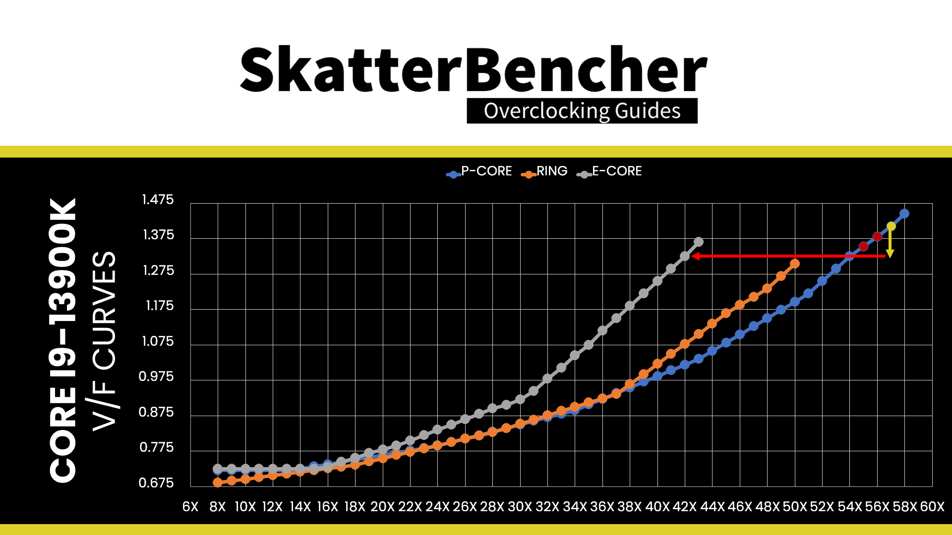

Je vois d'ailleurs que tu peux changer les coeff multiplicateurs du turbo, tu pourrais aussi tenter de limiter par exemple à 4,8GHz au lieu de 5GHZ car la puissance dissipée n'est pas linéaire par rapport à là fréquence.
On peut voir la non-linéarité de la tension sur la plage de fréquence par exemple avec un 13900K :
https://hfr-rehost.aurait.eu/https://cdn.skatterbencher.com/wp-content/uploads/2022/12/Slide124.png
Avec la formule P=CxV²*f, si on lit 1.16V à 48X et 1.20V à 50X et en considérant C constant ça donne une diminution de 10% de la conso (et donc de la chauffe) pour une fréquence en retrait de 4%.
