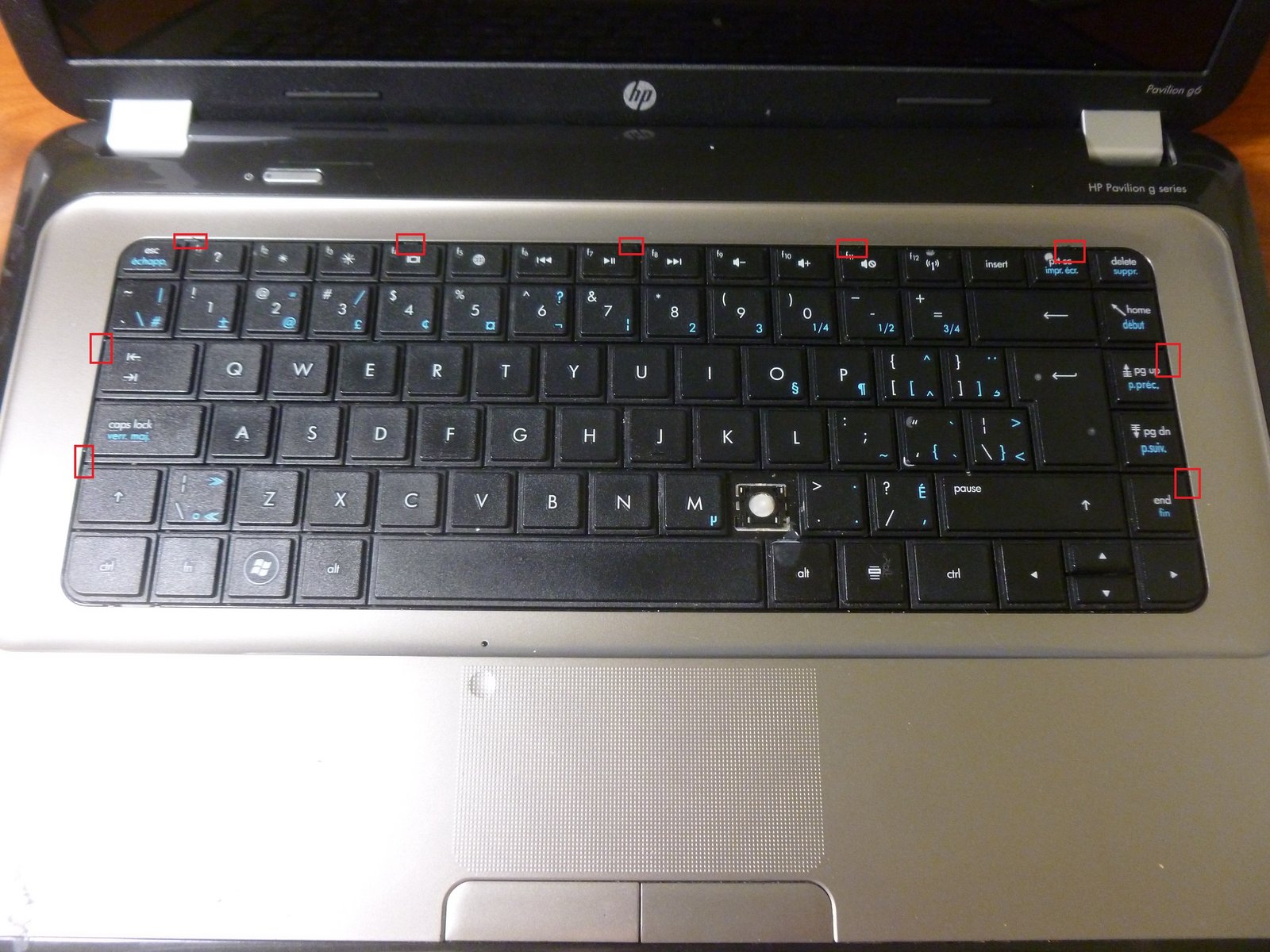

Pour enlever le clavier le gars là il pousse par dessous le clavier ... j'ai essayé cela ne fonctionne pas (ça force trop).
http://nsa37.casimages.com/img/2015/08/16/150816045728962811.png
Oui c'est clipser de cette manière sur mon ordinateur.
http://nsa38.casimages.com/img/2015/08/16/150816050433404619.png
En gros cela donne ça :
http://is.gd/1yeOWr
Pour revenir au sens de démontage et remontage du processeur (le vissage) c'est dans cet ordre là que le gars il fait sur la vidéo,
c'est bon c'est comme cela que je dois faire ?
http://nsa38.casimages.com/img/2015/08/16/150816050433648854.png
Merci.
Autant que je me souvienne (j'en démonte pas tous les jours), sous le clavier il y a des ergots emmanchés dans le repose-poignets, donc il vaut mieux l'enlever en faisant levier comme je t'ai dit, sans forcer et ça vient tous seul. Essaie qd même de le pousser un peu vers l'écran de manière à dégager les ergots...
Ok.
passer dans l'interstice entre le clavier et le repose-poignet
Donc là où j'ai mis la spatule en fer ?
http://nsa37.casimages.com/img/2015/08/16/150816080622677857.jpg
Donc ici je fais levier en poussant la spatule vers l'écran ?
http://nsa38.casimages.com/img/2015/08/16/150816080642176313.jpg
C'est vraiment très fin comme vous le voyez sur la photo ...
http://nsa37.casimages.com/img/2015/08/16/150816080639723741.jpg
Voilà merci ...

:hello: Pour enlever ton clavier, essaie de le déboîter sur un côté, ça doit quand même venir...
