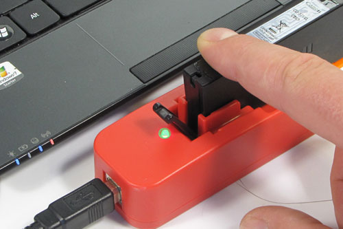

Non, les 550/551 sont noires et opaques, tout comme la génération précédente 525/526.
Comme je l'indiquais, il est toujours possible d'imprimer chez Canon en neutralisant le message d'alerte de cartouche vide, et ce, cartouche par cartouche.
C'est sur ce principe que certains ont commencé à recharger leurs cartouches bien avant les compatibles, rechargeables ou resetter ne soient dispo.
| augury a écrit : Palatino tu dis que les encres pour ces cartouches sont spécifiques, mais concernant le noir pigmenté, 550 donc (ou 555), sur tintenalarm on trouve ça : |
Tu as raison, le noir pigmenté de la cartouche PGI-550 est identique aux PGI-5/525/521.
Je viens de m'en apercevoir sur mes derniers flacons reçus d'encre Sudhaus.
Par contre, pour les autres couleurs, c'est spécifique.
| augury a écrit : Et pourquoi utiliser une balance de précision ? J'ai pas compris. Quand je remplis, enfin, remplissais, j'en mettais jusqu'à ce qu'il en ressorte un peu, au besoin en attendant un peu pour que l'éponge boive.Merci. |
J'ai effectivement utilisé une balance "de précision" (0,1 g) au départ pour remplir mes cartouches.
Je me suis vite aperçu qu'il était impossible d'en mettre plus que le poids initial d'une cartouche toute neuve.
Et à chaque recharge, c'est de - en -, d'où la nécessité de rincer à l'eau périodiquement les cartouches pour pouvoir les recharger à fond, par rapport à leur poids initial.
Enfin, une balance est bien utile pour savoir quand recharger des cartouches opaques, dont l'indicateur de niveau ne marche plus faute de resetter inexistant, c'est qui est le cas des 550/551 en ce moment.
Personnellement, et pour en avoir discuté avec le responsable de topcartouches.fr (qui vend les encre Sudhaus),je pense que Canon, avec les 550/551, utilise dorénavant des puces qui ne peuvent pas se réinitialiser comme sur les générations précédentes.
On voit bien que le fonctionnement de la puce a bien été étudiée puisqu'on trouve des compatibles avec puces et des rechargeables avec puce auto-reset, mais pas de resetter . . .

Tu peux facilement recharger tes cartouches de démarrage "setup" livrées avec l'imprimante, mais tu perdras l'indication du niveau d'encre.
Tu te qualifies toi même de béotien, je ne peux alors que te conseiller des cartouches rechargeables avec puces auto-reset.
Une fois que tu recharges les cartouches, le nettoyages des têtes n'est plus un problème

Le resetter n'est pas garanti sur les puces des cartouches compatibles mais il doit fonctionner sur les puces Canon.
As tu réussi une fois à faire fonctionner le resetter, il semble défectueux ?

Je te remercie pour ton petit mot, j’ai commandé en Allemagne mon Kit et pas de notice en Français.
Je pensais que lorsque la leed s’allumée c’était reseté, J’ai essayé de nombreuses fois sans succès, puis j’ai visionné une vidéo sur le site pour m’apercevoir qu’il faut attendre la deuxième impulsion.
Et miracle tout marche, tu vois les Nuls ça existe et peut être que tu n’aurais pas pensé à m’indiquer qu’il faut maintenir la cartouche une dizaine de secondes c’est tellement banal.

De nombreuses vidéos montrent comment remplir les cartouches et utiliser le resetter.
Des petits accessoires bien utiles comme les bouchons (pour remplacer la bille d'obturation) ou les supports de transport (pour fermer l'orifice de sortie d'encre) pourront être, par exemple, trouvés ici : OctoInkjet : refill tools/kits

vérification avec une balance de précision, c'est à peu près bon.
le resetter a fonctionné parfaitement.
merci à toi palatino.

Salut Nonutzzz,
Tu trouveras les infos dans le topic que je te propose de lire, c'est le but.
Pour t'aider, cherche le mot " OctoInkjet" dans la page pour les bouchons "low profil" et les clips de transport pour boucher la sortie.
Si tu as besoin de précision, n'hésite pas dans ce cas.
Pour l'encre, voici un exemple donné par PinkFloyd31 : PGI525/CLI526: Kit Resetter en USB + 5x30 ml encres SUDHAUS.
Ou encore : Pour PGI525 et CLI 526
Les encres Sudhaus semblent avoir la préférence des "rechargeurs" de Canon, probablement par leur prix très compétitifs permettant d'utiliser les imprimantes de façon très économique, mais il y a aussi d'autres marques d'encre
Les témoignages sur d'autres marques d'encre sont les bienvenus !
