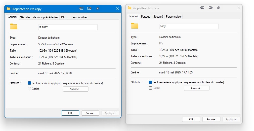

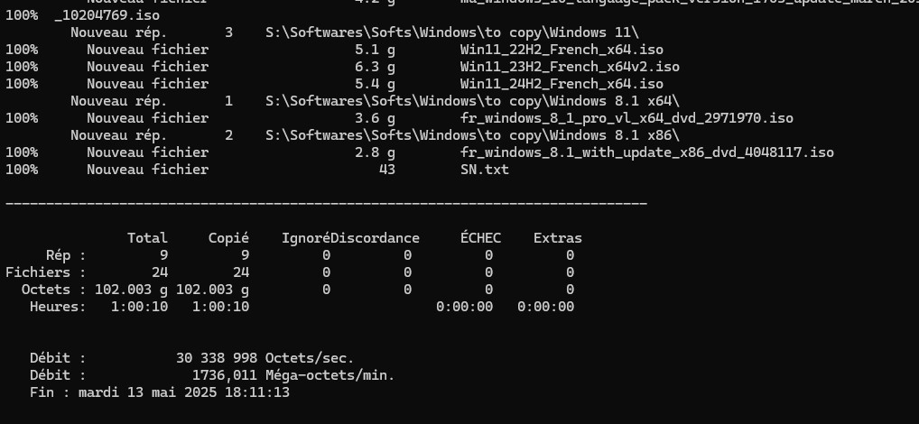

Preuve en image qu'on peut transferer des larges volumes et larges fichiers vers des SD sans aucun souci :
https://rehost.diberie.com/Picture/Get/f/394143
https://rehost.diberie.com/Picture/Get/f/394144
Message édité par flash_gordon le 13-05-2025 à 18:28:19
