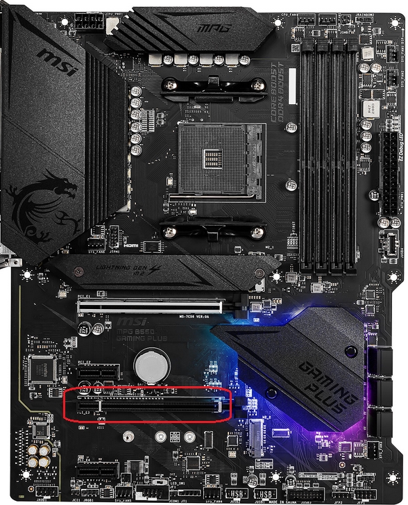

Ici la CG reste trop proche ? (c'est le port x16 où tu peux mettre ta carte Elgato)
https://rehost.diberie.com/Picture/Get/f/394402
