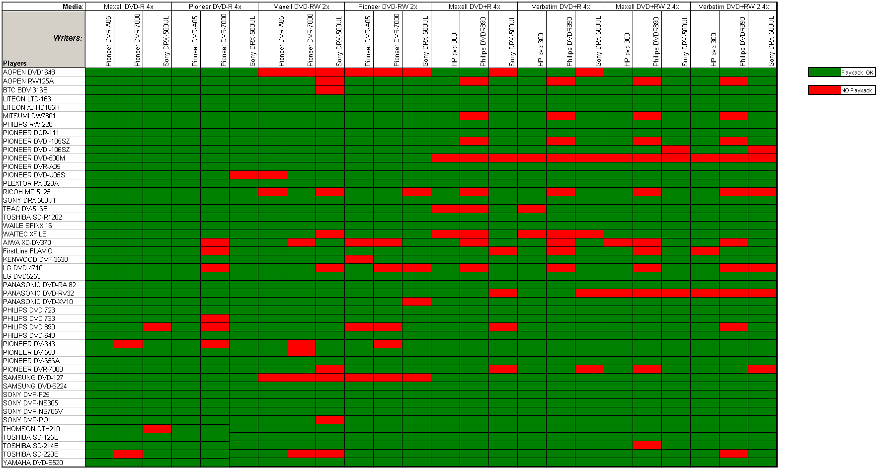

Marsh Posté le 03-09-2003 à 00:41:07
nikopop a écrit :
link??? :??:  :whistle:
voila un lien interessant sur le sujet.
genre un media de merde ( Bulkpak ):
http://digilander.libero.it/supergoz/bulkpaq_CLOSE_Nero.PNG
un verbatim:
http://www-user.tu-chemnitz.de/~noe/CDF/KProbe_Scans/DVD_Brennquali/Mitsubishi/Mitsubishi_2x_neu.gif
un maxwell:
http://www-user.tu-chemnitz.de/~noe/CDF/KProbe_Scans/DVD_Brennquali/Maxell/Maxell_2x.gif
apres forcement la durée de vie, voir la qualité de lecture dans certains lecteur des bulkpak est sujet a caution.
autre tableau interessant:
http://www.cdrinfo.com/Sections/Articles/Sources/DVD%20Media%20Format%20Compatibility%20Tests/Images/Sheet_PerMedia.gif
on voit bien que les media de marque sont lisible sur tous les lecteur. mais qu'en rw et en + ça diminue deja.
dommage qu'ils ai pas testé des dvd-r de merde dans ce test...
bref, c'est pire que pour les cdr :(
Source: cdfreaks ( http://forum.cdfreaks.com/showthre [...] adid=67821 ) & cdrinfo ( http://www.cdrinfo.com/Sections/DV [...] ative.aspx )

Marsh Posté le 03-09-2003 à 00:44:02
http://digilander.libero.it/superg [...] E_Nero.PNG
un verbatim:
http://www-user.tu-chemnitz.de/~no [...] 2x_neu.gif
un maxwell:
http://www-user.tu-chemnitz.de/~no [...] ell_2x.gif
http://www.cdrinfo.com/Sections/Ar [...] rMedia.gif
conclusion de ce tableau: seul les media de marque ( maxwell et pionner ) sont lisible sur tous les lecteur, et donc seul ceux-ci peuvent etre considéré comme bien gravé...
intéressant... En gros faut raker :'(
