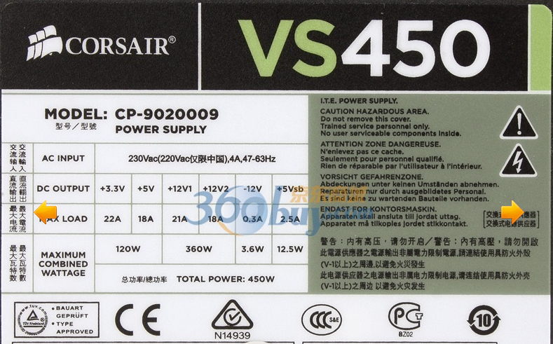

C'est laquelle de Corsair VS450 exactement ?  Car il existe apparemment plusieurs versions ou générations :
Celle-ci semble pas si mal avec son unique rail +12V de 34A , soit 408W :
http://cdn.powerlab.vn/home/wp-content/uploads/2012/12/IMG_8675.jpg
Par contre celle-là est franchement en-dessous avec son double rail +12V délivrant seulement 360W en combiné :
http://i583.photobucket.com/albums/ss274/zsde/vs450.png~original
Si tu pouvais confirmer la version en vérifiant sur l'étiquette collée dessus , ça serait mieux.
Message édité par Roovy le 05-01-2015 à 13:46:17

Merci Roovy d'avoir pris le temps de rédiger ce message.
Après vérification il s'agit bien de la première (75-001835). Qu'est-ce que ça signifie ?

J'ai un i5 4690k OC à 4.5 Ghz et une 280X, je consomme au max à la prise 380W, donc au niveau de l'alim tu sera pépère ! D'autant que tu ne jouera pas 24h/24, donc l'alim aura le temps de souffler entre deux sessions ;)
Marsh Posté le 05-01-2015 à 16:12:32
Ah ! Super ! Bon ben je garde cette alim du coup :-) Et sinon l'offre que je viens de poster, vous en pensez quoi ?
