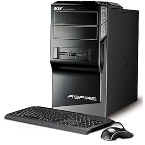

Enfin, mon boitier ne m'a jamais posé de problème, jamais ma config actuelle n'a chauffée, son seul défaut est que son bouton power est trop accessible, placé au sommet droit de la tour, c'est souvent que j'éteint le pc en voulant débrancher une clé usb sur un des ports du haut de la tour. C'est le boitier d'un acer aspire, il ressemble à celui du Acer Aspire M3641-1R7G :
http://ecx.images-amazon.com/image [...] AA300_.jpg
Voilà, merci encore de votre aide !
