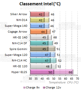

Je crois que t'es passé à côté des tests du H80
http://www.comptoir-hardware.com/a [...] ml?start=4
Il prend moins de place qu'un ventirad classique, tout en étant + performant.
Et compare ce qui est comparable. On ne compare pas le H80 à 95€ à un watercooling à 500€, c'est complètement ridicule comme remarque.

kifenzo a écrit : Je crois que t'es passé à côté des tests du H80 Il prend moins de place qu'un ventirad classique, tout en étant + performant. Bah coût en + 0, j'avais déjà les noctua sur ma config en 775 |
Ton test ne fait aucune comparaison directe avec les rads haut de gamme (rien dans les graphs). Ils disent que ça roxx en conclusion
Bref, certes le H80 est plus perf, mais pour avoir des nuisances sonores correctes, on rajoute deux noctuas et la facture monte à 130€.
Là où un Noctua U12P SE2 @57€ Suffit...
Marsh Posté le 13-05-2012 à 12:31:33
Si tu avais mieux regardé le test, tu aurais vu que le Nh-D14 est dans le graph, plus bas
D'autres graph'
http://img.hexus.net/v2/cooling/Co [...] raph-3.jpg
http://img.hexus.net/v2/cooling/Co [...] raph-4.jpg
C'est avec un H70. Avec un H80, l'écart est un peu + grand.

Marsh Posté le 13-05-2012 à 13:34:34
kifenzo a écrit : Si tu avais mieux regardé le test, tu aurais vu que le Nh-D14 est dans le graph, plus bas |
Où ça ?
Marsh Posté le 13-05-2012 à 13:35:45
Là http://www.comptoir-hardware.com/i [...] _intel.png que tu compares avec ça http://www.comptoir-hardware.com/i [...] _intel.png
Marsh Posté le 13-05-2012 à 16:07:28

kifenzo a écrit : Là http://www.comptoir-hardware.com/i [...] _intel.png que tu compares avec ça http://www.comptoir-hardware.com/i [...] _intel.png |
C drôle . Un graph sur le delta de température, et un autre sur la température ... J'avais raison, il n'y a pas de graph qui mentionne explicitement la supériorité du H80 (du moins sur CDH)
