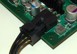

ta's branché le cable d'alim PCIe ( 2*3 broches ) à la 7800GT ??

Marsh Posté le 04-01-2006 à 23:12:38
possible ...
une molex 4 broches sur une 7800GT ? bizarre ...
normalement c'est un connecteur comme celui çi :
http://www.hwupgrade.it/articoli/1045/alim_skvideo.jpg http://www.hackerscomputer.com/include/resizeimg.asp?path=010.121&width=450&cat1=72
