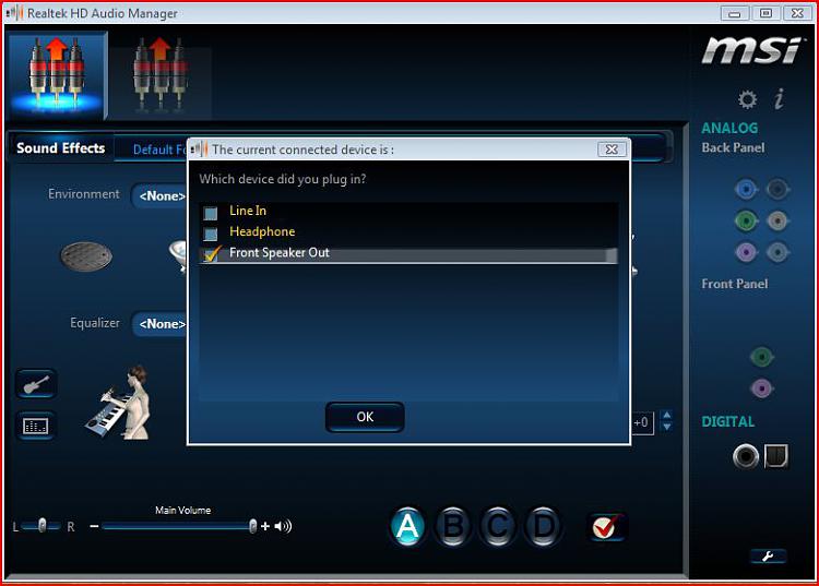

Dans les options Realteak. Tu as bien l'option "désactiver la détection du jack avant" de cochée ?:
Coche également celle en dessous pour voir (Notification) et débranche puis rebranche le câble derrière. Y a-t-il une pop qui s'ouvre?
Tu as bien les options avancées comme sur cette image?
Si tu mets le connecteur jack dans un autre port (l'orange ou autre) cela est détecté?

Merci de m'aider ! Alors, y'a du nouveau même si ça ne fonctionne toujours pas.
Alors, je n'avais effectivement pas la case "désactiver la détection du jack avant" de cochée, je l'ai donc fait, j'ai aussi laissé coché la case "Activer une fenêtre de dialogue automatique lorsqu'un appareil est branché"
Et là, les haut-parleurs sont bien réapparus !
On peut voir que ce sont les connecteurs jack du panneau avant qui sont en surbrillance, mais j'ai tout essayé, déjà que je branche ou débranche, je n'ai pas cette fameuse fenêtre "popup" qui s'ouvre pour gérer les connections et je n'ai toujours pas de son qui sort de mes enceintes (à la fois sur le jack arrière et sur celui du panneau avant).
Et pour les options avancées, elles sont comme ça :
Si je change pour mettre comme tu me l'indique, les haut-parleurs se désactivent et voici ce que j'obtiens :
Voilà, merci pour ton aide en tout cas
