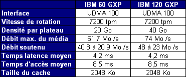

il y a bien marqué moyen
donc 7 sur un bench 12 sur un autre la moyenne sur 10 8.5 peut-etre ?
en tous cas je ne suis pas sure que ton aide est tres util nico [ppc]
Marsh Posté le 23-06-2002 à 23:42:05
| mariolink a écrit a écrit : http://www.hardware.fr/medias/phot [...] 004044.gif il y a bien marqué moyen donc 7 sur un bench 12 sur un autre la moyenne sur 10 8.5 peut-etre ? en tous cas je ne suis pas sure que ton aide est tres util nico [ppc] |
Faut pas confondre temps d'accès annoncé et temps d'accès réel.
Regarde à la seconde page du test d'où ce tableau est tiré...

Marsh Posté le 23-06-2002 à 21:12:20
Sa config :
Duron 650
mobo gigabyte SocketA / AMD750
224 Mo SDRAM
Abit GF2MX400
DD Samsung 20 Go SV2042H
Win XP Pro
alors il me dit "ça rame"
"normal vu ta config blabla" finalement je viens voir et effectivement c'est pas normal, si dans les jeux c'est assez correct pour la config (sans avoir les perfs attendues) tous les chargements sont interminables
test du DD sous sandra (effectué chez moi sur une K7S5A)
disque IBM 60Go 120GXP Samsung SV2042H Samsung SV2042H
(le mien) (en slave) (en maitre/boot dessus)
score 30011 5192 3695
Lecture Mo/s
Buffered 89 80 5
Sequential 44 7 4
Random 8 3.2 2.2
Ecriture Mo/s
Buffered 86 45 6
Sequential 42 6 6
Random 10 2.7 2.6
tps d'acces ms 7 11 15
qqun pour m'expliquer tt ça
