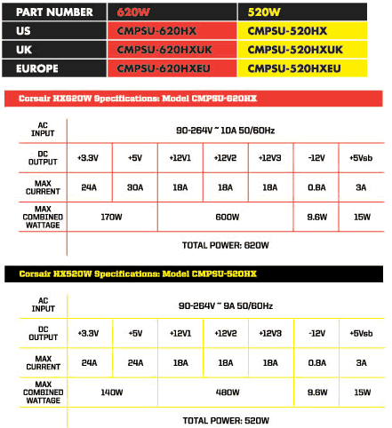

suffit de mater dans les etiquette des alim les w dans les +12v
genre :
http://www.cdrinfo.com/Sections/Articles/Sources/C/Corsair%20620W%20PSU/Images/2.png
et prend un peut plus gros que tes 480 d'au moin 15% serai bien pour etre tranquille
L'urbex : faire découvrir le patrimoine oublié / Mes albums urbex : https://www.flickr.com/photos/14695 [...] 5272741566 et https://www.flickr.com/photos/20070 [...] 0316987281

30 A seulement sur le rail de 5V... :/
Pas génial les HX620W...

je veut bien le +5 v est utiliser mais pas au point de prendre autant  :D ou faudra me faire la liste alors :p
Toutes les merdes sur port USB. :/

Salut Latrinite,
30A sur le 5V suffit largement, cette ligne est très peu utilisée, même 7 - 8A suffiraient...
Et "toutes les merdes en USB" c'est pas un argument, car 500mA par port, il faudrait pomper 60 ports USB à 100%... pas gagné...
