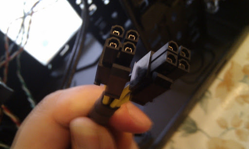

cadre rouge : branche le câble atx 12v
celui-ci :

J'ai réussi à régler le petit problème et tout est désormais monté dans le boitier. J'ai suivi la connectique comme tu me l'as montré snows mais le PC refuse quand même de s'allumer... que faire ?
