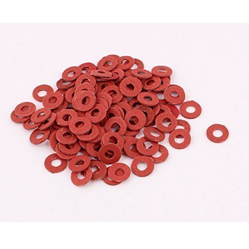

Et tu as mis les petites rondelles aussi ?
https://images-eu.ssl-images-amazon [...] alu7BL.jpg
Marsh Posté le 07-10-2017 à 13:10:39
Ça j'en n'avais pas par contre
