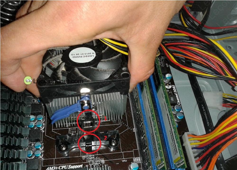

le ventirad a 2 pattes,
avec des trous qui s'enclenchent sur le support de carte mère,
jusque là, rien d'étonnant :D
pour assurer le contact,
la barette noir( ou bleu ) qui est sur une des pattes
doit basculer d'avant en arrière pour appuyer fermement le ventirad sur le cpu,
il peut se passer qu'en plaçant le ventirad,
une des pattes ne soit pas prise par le support de la carte mère,
pour bien faire,
avant de verrouiller le ventirad avec la barrette noire,
il faut tenir le ventirad par les pattes
et appuyer sur ces pattes vers l'intérieur
pour maintenir les pattes en place au moment
du verrouillage via la barrette.
http://www.lecoindunet.com/sites/i [...] 21etz4.jpg
( ôtes moi d'un doute, ton ventirad a bien des tuyau en cuivre,
il n'est pas juste en alu comme sur la photo ?? )
en gros tes doigts tiennent les pattes en place,
tu dois sentir les ergots de la fixation carte mère à travers les pattes...

J'aimerai t'ôter ce doute mais malheureusement le ventirad est exactement comme sur la photo, et je crois même que c'est exactement le même à 2 gouttes d'eau près! Je pourrai confirmer en fin d'après midi mais je suis quasi sur à 99% ^^
Puis c'est le même clip bleu, et j'ai vérifié ce matin il est bien fixé.
