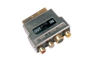

Un adaptateur que tu brancheras sur le décodeur CSat pour le relier a la carte en analogique
http://www.connectic.fr/images_articles/126100.jpg
La carte fais TV + RADIO + TNT et avec l'analogique tu auras CSat.
Si le décodeur est loin de la tv, ils vendent des transmetteurs audio/vidéo + signal télécommande ce qui t'évitera de tout cabler...
