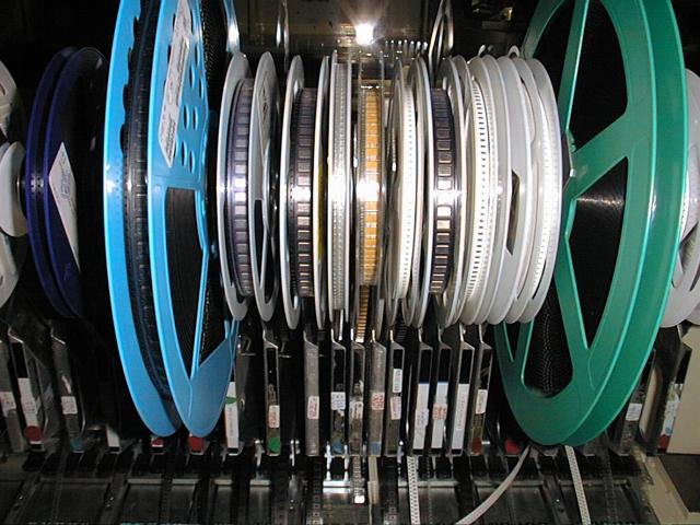

si je me refere a la doc de st les lettre apres le L7805C change en fonction du boitier

Available in Tape & Reel with the suffix "-TR" je veux bien mais je suis un noob, le composant est dans un rack externe branché à une carte audio, le numéro complet c'est L7805C2T WKOJK0320

il y a de grande chance pour que le L7805C2T et le L7805CD2T soit le même composant
quant ay suffix TR sa veux dire que le composant peux etre mits en bobine
http://www.jairations.com/NanoBrew/CBR/homepage/smt/TapnReel.jpg
de toute façon au pire tu sera au même point
