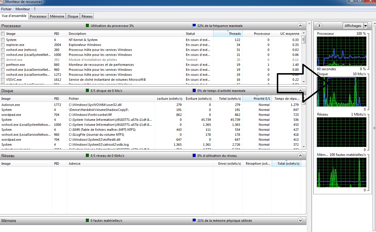

5° Après avoir chipoter a droite et a gauche, je me rend compte que chaque fois que ca rame (souvent lors des installation de programmes,...), j'ai systématiquement en meme temps 100% de temps d'activité maximale sur le disque dur dans le gestionnaire des taches avancé de W7. La ca devient vraiment louche :
Bref, je suis un peu perdu sur ce coup la et je ne parviens vraiment pas a trouver de réponse sur le net.
