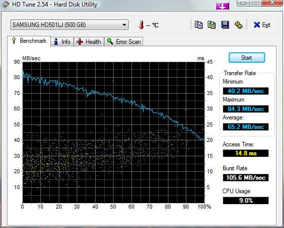

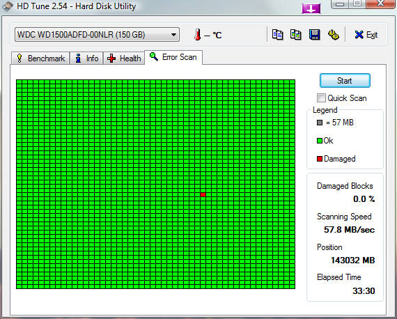

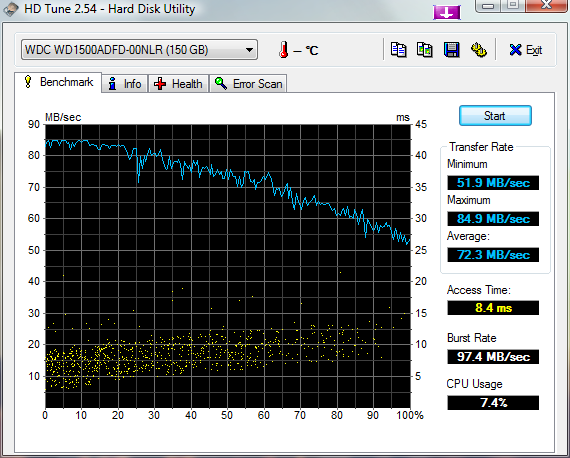

Bonsoir,
Voilà après avoir testé sans succès grâce à un CD de Boot avec des utilitaires dessus mon disque dur WD, j'ai supprimé la partition, formaté et réinstallé Windows Vista.
après avoir installé mes drivers, j'ai fais un ptit HD Tach de mes deux disque dur (WD Raptor 150GB et Samsung) dont voici les screen :
WD Raptor
http://www.casimages.com/img/png/071112085300140041410568.png
http://www.casimages.com/img/png/071112085755140041410587.png
Samsung
http://www.casimages.com/img/png/071112085252140041410567.png
Voyez-vous quelque chose qui cloche ?
Dois-je utiliser un autre programme pour voir si mon HD a vraiment un problème, ou j'ai simplement eu de la poisse ce week-end ?
Merci d'avance pour votre aide !

Marsh Posté le 13-11-2007 à 00:49:54
regarde les températures de tes DD avec speedfan.
On dirait un secteur endommagé sur ton raptor, non ?

Marsh Posté le 13-11-2007 à 06:27:46
Re Cynos,
Oui apparement un secteur endommagé sur mon raptor :( A voir comment je peux le réparer ?

Bob moi je parlais du programme DLGdiag   de western digital pour les test....
 et oui tu a un secteur défectueux.. sois tu fait un low level format... ou tu le renvoye sur la garantie.... personnelement je le renverrais sur la garantie
