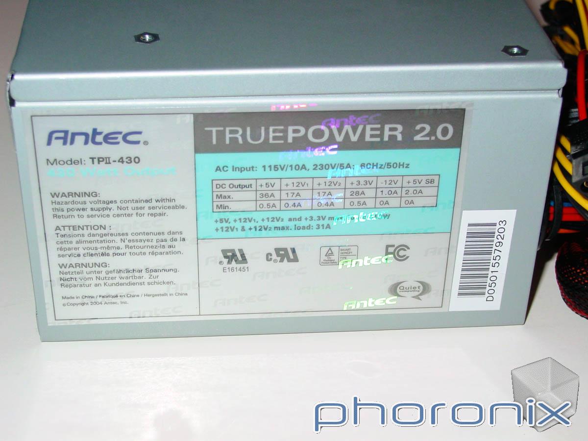

Excuse moi, mais d'où tu sorts ça... Ta des sources? On parles quand même la des antecs... Tu sais, la neo he est la concurente directe des s-12.... En plus la trupower Trio a un rendement aussi bon que celui des s-12.... Et leurs watts, je m'excuses, mais ne sont aucunement fictifs... T'aurais pu dire ça si y'avait eu 15 ampères à tout casser sur le 12v, mais la on parle de 34 ( pour la trupower 2 430.. ) et encore plus pour les séries au dessus, pour un total de 680 watts en pic... Informe toi un peu avant de dire n'importe quoi.
Tout ça en plus de leurs tensions examplaires...
http://www.vmodtech.com/spaw/image [...] wer430.jpg pour que tu puisses t'amuser à faire le calcul de la crête.
http://www.matbe.com/articles/lire [...] page10.php un Petit test pour m'appuyer.
