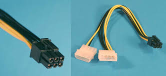

PCI-Express c'est le port sur ta carte mére qui permet d'emboiter ta carte  ;)
Tu a l'air de decrire un connecteur molex (plat),alors qu'un connecteur de carte graphique est composé de deux rangée de fils:
http://t1.gstatic.com/images?q=tbn:ANd9GcSgjr9c8oCE7AzR_1oEg9NgVg1TwdzsjqrXkFCmzLWkNFBHaxC7ymRvqm0PvQ
En blanc=> Molex
En noir=>Alimentation carte graphique  ;)
Il existe des prises a 4/6/8 ports (sur la photo 6)  :jap:

Mon fil est un 6 ports avec une arrivée molex où il y a 3 trous dans le connecteur molex
Marsh Posté le 27-04-2012 à 14:23:26
Tu parle du fil livré avec la carte?
et bien tu branche le molex,sur un molex de ton alimentation et le 6pins sur la CG  :jap:
