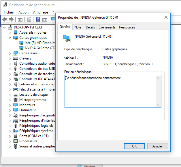

-La carte graphique est bien reconnu par windows et marche bien selon lui : http://www.zupimages.net/up/16/36/gu1g.png

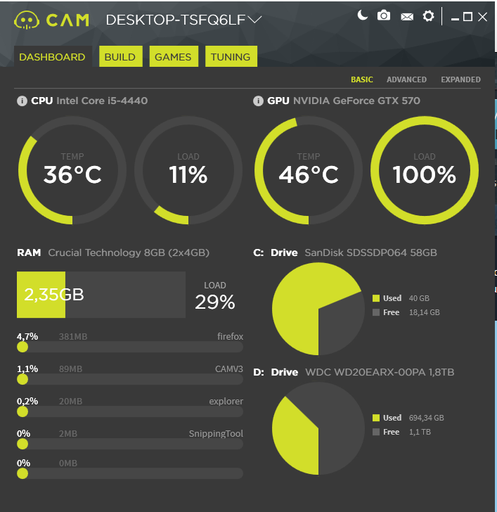

-On peut voir sur ce screen que la carte graphique a l'air d’être utilisée a 100%... je doute que ce sois normal et c'est surement lié au problème : http://www.zupimages.net/up/16/36/hce5.png

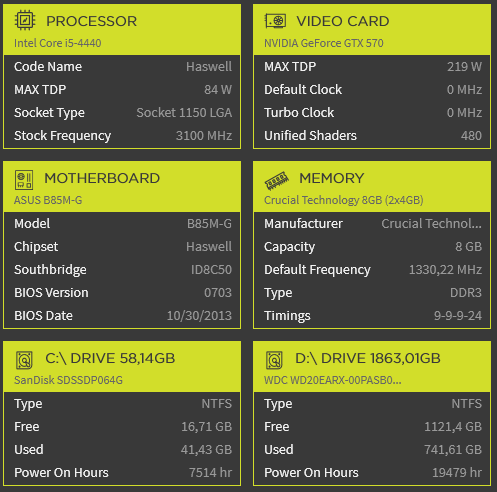

Ma config  :
I5 4440
Carte mère Asus B85M-G
GTX 570
8Go de ram
Alimentation Antec 650W 80+ bronze
SSD 58Go pour windows
HDD western digital 2To

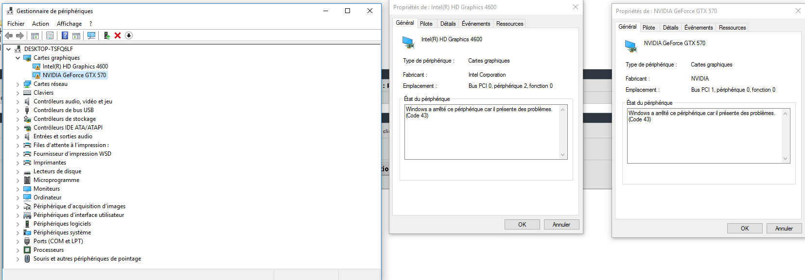

Bon windows a fini par se réveiller a a remarquer qu'il y a un problème à l'instant
http://www.zupimages.net/up/16/36/sbjy.png
Je vais chercher a quoi correspond ce code erreur mais si vous connaissez le problème ...
Mais ce qui m'embète plus c'est que ca le fait aussi sur le proccesseur graphique du CPU :/
