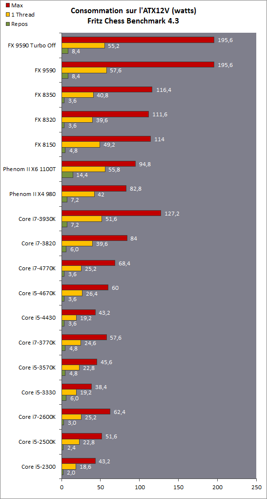

le rail 12v de son alim est sensé envoyer 30a , ça donne 360w
200w pour la 380 + 80w pour son phenom ( voir ici http://www.hardware.fr/medias/phot [...] 042634.png )
donc non , y'aura pas de reboot

en voyant la R9 380X je pense que ca peut passer mais juste
http://www.comptoir-hardware.com/a [...] l?start=15
