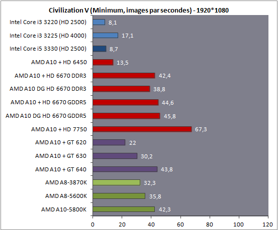

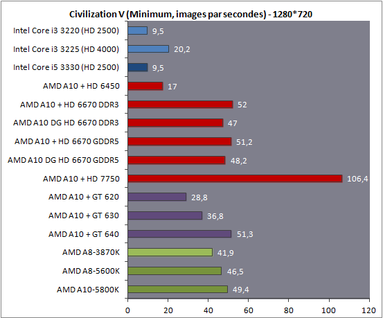

Pour Civ 5 :
En haut en bleu, les perfs des IGP des processeurs Intel Core i3
En bas en vert, les perfs des IGP des processeurs AMD
En rouge et indigo, des combinaisons IGP du A10 + carte graphique. En mode séparés ou en mode couplés "DG"
Si tu pars sur un A8 ou A10 ci-dessus, tu peux donc espérer jouer à Civ 5 en 1280*720
Si ça va pas, il faudra ajouter une CG, mais au minimum une 7750 sinon ça servira à rien.
le graphe en 1920x1080 : http://www.hardware.fr/medias/phot [...] 038924.png
